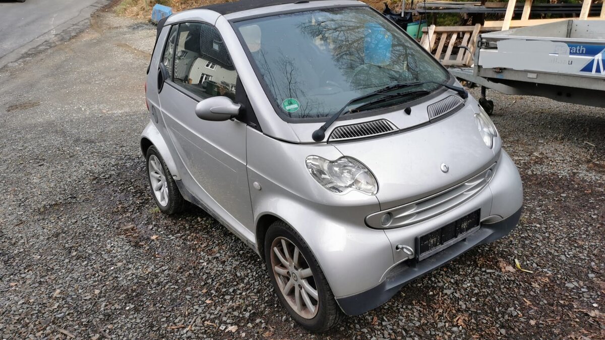

ich bin Carl aus dem Oberbergischen, mir ist mein Cabrio.....quasi zugelaufen.
Hab mich mit einem Freund über ein Cabrio unterhalten und zack, hatte ich den Smart.
Ist zwar eine Baustelle, weil er fast ein Jahr in der Ecke gestanden hat, Anlasser und Lima waren defekt, sind auch noch ein paar andere Macken dran.

@Carl SC04 : Erstmal nimmste eine Felgenreinigung vor! Die schönen Styleline-Felgen sehen ja aus!
Ein 2004er mit 698ccm Pulse?

ja klar, ich hab den direkt erstmal gewaschen und innen sauber gemacht.
Der Vorbesitzer ist anscheinend mehrmals über den Acker gefahren.
