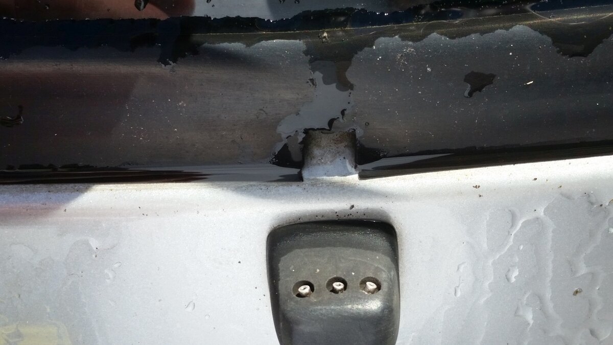

Ich möchte mal darauf hinweisen, die Gummilippe im Bereich der Spritzdüse unten etwas mit einem Cuttermesser zu öffnen, damit gesammeltes Wasser abfliessen kann!
Ich habe hier wieder! einen Patienten mit Rost in diesen Bereich, als ich die Dichtung bzw Gummilippe anhob um den Rost zu beseitigen kam reichlich Wasser drunter hervor, obwohl die Kugel schon ein paar Tage trocken steht!
Einfach die dünne Dichtlippe auf 1cm Breite entfernen und es staut sich kein Wasser mehr hinter dem Gummi. Eigentlich ist der Gummi ja nur Kosmetik, weil die Scheibe ist ja eingeklebt.
Werksmässig eine Fehlkonstruktion...
Ich bin noch zwei mm höher gegangen in das dickere Gummi rein. So sammelt sich auch kein Dreck mehr hinter dem Gummi, der ewig feucht ist und den Gammel begünstigt!
Mach ich schon lange bei meinen Smarts!
Ich ja auch! Trotzdem finde ich diese Massnahme nie an fremden Autos, obwohl sie so wichtig ist!

Könntest Du für mich (und andere) bitte mal ein Foto machen wie man das genau macht bzw. wo genau? Das wäre sehr nett. Anscheinend scheint das wirklich ne gute Vorbeugende Maßnahme zu sein.

Smart Cabrio cdi Baujahr 2003
An einem anderen Smart hab ich auch mal die Dichtung komplett durchgeschnitten bis zur Scheibe. Damit das Wasser zwischen Scheibe und Dichtung auch noch abläuft. Aber das ist doof, weil sich die Dichtung dann auseinanderzieht und der Spalt immer größer wird.
Geschnitten habe ich mit einer Nagelschere. Nicht mit dem "Cuttermesser", damit schneidet man in den Lack, newa!
oh ja... das wird nichts. Das wird bestimmt komplett durchreißen. So ein riesen Loch würde ich da auch nicht reinmachen. Ich glaub ich lass das mal lieber mit dem reinschneiden in den Gummi. Zumal meine Scheibe und Gummi gerade 2 Jahre alt sind. Ich kuk mal ob bei mir sich da überhaupt Wasser sammelt. Vielleicht könnte man mit einer dickeren Nadel einfach ein Loch rein machen.
So wie gezeigt ist das kein Problem.
Ich glaub ich werd mal mit einem Lötkolben probieren, ein solches Loch zu schmelzen. Bei der mit der Schere eingeschnittenen Dichtung hätt ich auch bedenken, dass es genau an den Schneideecken einreißt...
vor 1 Minute schrieb Funman:
Danke für das gewünschte Foto.

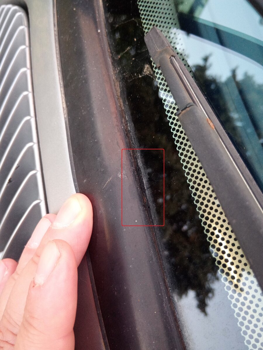

Aber: Ich war grade an meinem Smart (450) und mußte feststellen, daß meine Spritzdüsen im Scheibenwischer eingebaut sind, also erstmal keine Gefahr. Warum das so ist, lass ich mir sehr gerne erklären, neues Wissen sauge ich gerne auf. 🙂
Desweiteren fiel mir aber auf, das an der Gummilippe ein kleiner Spalt ist (siehe Bild). Besteht da Grund zur Sorge? Oben stand ja, daß der Gummi nur zur Zierde ist. Weiß da jemand was?
Danke, Markus
Bei älteren Smarts sind die Düsen am Scheibenwischer, bei "neueren" gibt es das sog. Einhorn, das du auf meinem Foto siehst. Beide Lösungen sind nicht so dolle. Deshalb kombinieren findige Bastler beide Lösungen, so daß die dann doppelt nicht so dolle ist..... nee, die Kombination ist dann schon besser. Das heißt, das Wischwasser wird deutlich gleichmäßiger verteilt.
Der Spalt ist m.E. nach egal.

Was hat das mit Gefahr zu tun? Gefahr wovor? Es geht hier ja nicht um die Position der Waschdüsen, sondern um Rost unter der Gummidichtung. Deshalb die Empfehlung vom Outliner, die Dichtung einzuschneiden, damit Wasser besser ablaufen kann. Das kann sich sicher auch an deinem Smart positiv auswirken.
