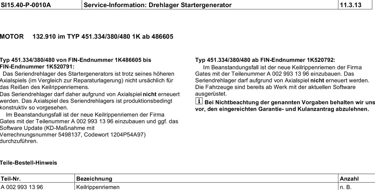

Untenstehend ist die Serviceinformation, die ich damals bekommen habe. Vielleicht hilft dir diese weiter, dass dir dann im "Laden mit dem Stern" schneller geholfen wird.
