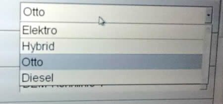

450-3 Geschrieben am 22. April 2021 (bearbeitet) Am 22.4.2021 um 19:14 schrieb smart45005: Allerdings zeigt die AT-Anzeige nach abklemmen der Batterie jetzt Fahrenheit statt Celsius an.❔ Kann man das mit Bordmittel wieder umstellen? Mehr anzeigen Leider nein. Diese Einstellung müsste aber noch recht problemlos mit der normalen StarDiagnose gehen. Ich glaube die EEPROM Bausteine der 450er Tachos haben langsam ihre Altersgrenze erreicht und bekommen Alzheimer. Mein Kombi meinte mal nach dem zurücksetzen der Wartungsanzeige, es wäre plötzlich für einen Diesel ohne Getriebe, da hätte ich ohne Entwickler-SD wohl in die Röhre geguckt. bearbeitet 22. April 2021 von 450-3 Diesen Beitrag teilen Link zum Beitrag Auf anderen Seiten teilen

450-3 Geschrieben am 22. April 2021 (bearbeitet) Am 22.4.2021 um 20:17 schrieb Ahnungslos: OK, kann sein, da habe ich noch nicht nachgeschaut. Haben die damals bei der Entwicklung des 450ers schon an einen Elektrosmart gedacht? 🤔 Mehr anzeigen Eine der ersten beiden Prototypen von Mercedes war doch eine Elektroversion, wenn ich micht richtig erinnere. Das Kombiinstrument kann man sogar für vier Varianten kodieren. Ein Bild vom Elektrosymbol kann ich gerade nicht finden, hier sieht man die Position auf dem letzten Bild vom LCD. bearbeitet 22. April 2021 von 450-3 Diesen Beitrag teilen Link zum Beitrag Auf anderen Seiten teilen
Ahnungslos Geschrieben am 22. April 2021 (bearbeitet) Stimmt, die Seite habe ich vorhin sogar angesehen, aber so weit runter hatte ich nicht gescrollt. 😒 Dann nehme ich alles zurück und behaupte das Gegenteil! 😉 Aber wie schon geschrieben, das Umschalten auf Fahrenheit kann immer mal wieder passieren. Man stellt es dann eben wieder mit der StarDiag zurück auf Celsius. bearbeitet 22. April 2021 von Ahnungslos Diesen Beitrag teilen Link zum Beitrag Auf anderen Seiten teilen

450-3 Geschrieben am 22. April 2021 (bearbeitet) Am 22.4.2021 um 20:34 schrieb Outliner: Gab es nicht auf der abtrünnigen Insel 500 E-450er? Mehr anzeigen 100 Stück in London, RWE hat sogar 2008 noch einen 450er bekommen , CNG Hybrid in Leipzig, dann sind sie jahrelang mit dem E-Motorträger durch die Lande gezogen und haben sich Feiern lassen, aber gekommen ist nix bis zum 451 🙁 So sieht der Tacho mit E-Kodierung aus bearbeitet 22. April 2021 von 450-3 Diesen Beitrag teilen Link zum Beitrag Auf anderen Seiten teilen
