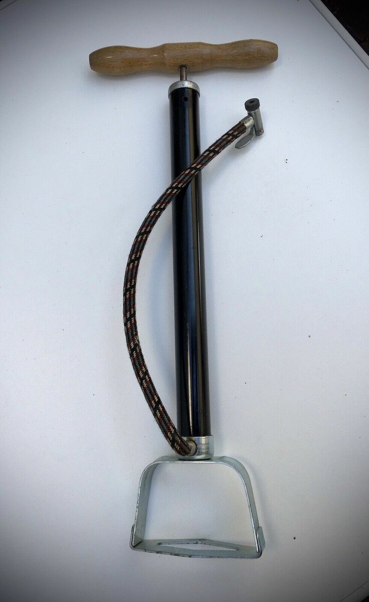

Mein Reifendruckkontrollsystem.
Äht pfftt äht pffttt äht pffttt.....
