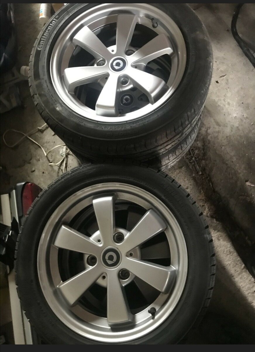

Hallo zusammen. Bin seit gestern Smartbesitzer. Das Auto wird nĂ€chste noch angemeldet.😃
Ist ein 2010er turbo 84ps mit 66000km.
Aktuell hat der Wagen die Serien passion Felgen mit den kleinen Speichen und warum auch immer vorne 145/65/15 und hinten 175er reifen. Ja, die vorderen sind wohl falsch. Ich hatte aber eh vor etwas breiteres (aber gĂŒnstiges) zu holen und Frage euch, ob diese Felgen (ausgeschrieben als 451er Felgen) bei mir passen. Vorne 175/55/15 hinten 195/50/15. Reifen wĂŒrde ich neu kaufen.
Kann ich die ohne verwenden und muss ich die eintragen?
Vielen Dank

kannst du verwenden - fahre ich auch so. 1. sind es original-smart felgen und 2. sind die felgen auch fuer diese groesse zugelassen und 3. muesste die reifengroesse - wenn nicht im brief, dann doch in den coc-papieren stehen
Danke fĂŒr die schnelle Antwort. Coc Papiere habe ich keine. Nur dem Brief und Fahrzeugschein.. was bedeutet das nun fĂŒr mich? Danke. Bin da nicht sehr bewandert..🙃

Daß Du die Felgen montieren und glĂŒcklich sein kannst, weil es die originalen Felgen fĂŒr den 451er sind.
Und wenn Du mal Probleme mit der Rennleitung oder dem TÜV wegen der ReifengrĂ¶ĂŸe bekommst, dann sagte denen, sie sollen mal jemanden kontaktieren, der sich damit auskennt, wenn sie selbst schon keinen Durchblick haben! 😉
Daß es die originalen Smart Felgen sind, kannst Du auf dieser Seite nachschauen.
Es handelt sich um die Design 5 Felgen.
Wer die 145er Reifen auf die vorderen Passion Felgen montiert hat, der sollte auch sein Lehrgeld, bei dem was es wohl eher Leergeld 🙄, zurĂŒck zahlen mĂŒssen! 😡
So blind kann man ja gar nicht sein!
Steht im Fahrzeugbrief nicht die breitere GrĂ¶ĂŸe ebenfalls schon drin?Â đŸ€”
Evtl. an anderer Stelle fĂŒr zusĂ€tzliche Eintragungen.

Was genau bedeutet das jetzt? DĂŒrfen originale Smart RĂ€der, die es ab Werk auf diesem Modell gegeben hat, auch in dieser ReifengrĂ¶ĂŸe, ohne Eintragung gefahren werden oder mĂŒssen sie eingetragen werden, wenn die ReifengrĂ¶ĂŸe bisher NICHT eingetragen ist? Darf der TE diese RĂ€der also mit 175/195 fahren, wenn diese 175/195 ReifengrĂ¶ĂŸe nicht eingetragen ist?
GrĂŒĂŸe, Hajo

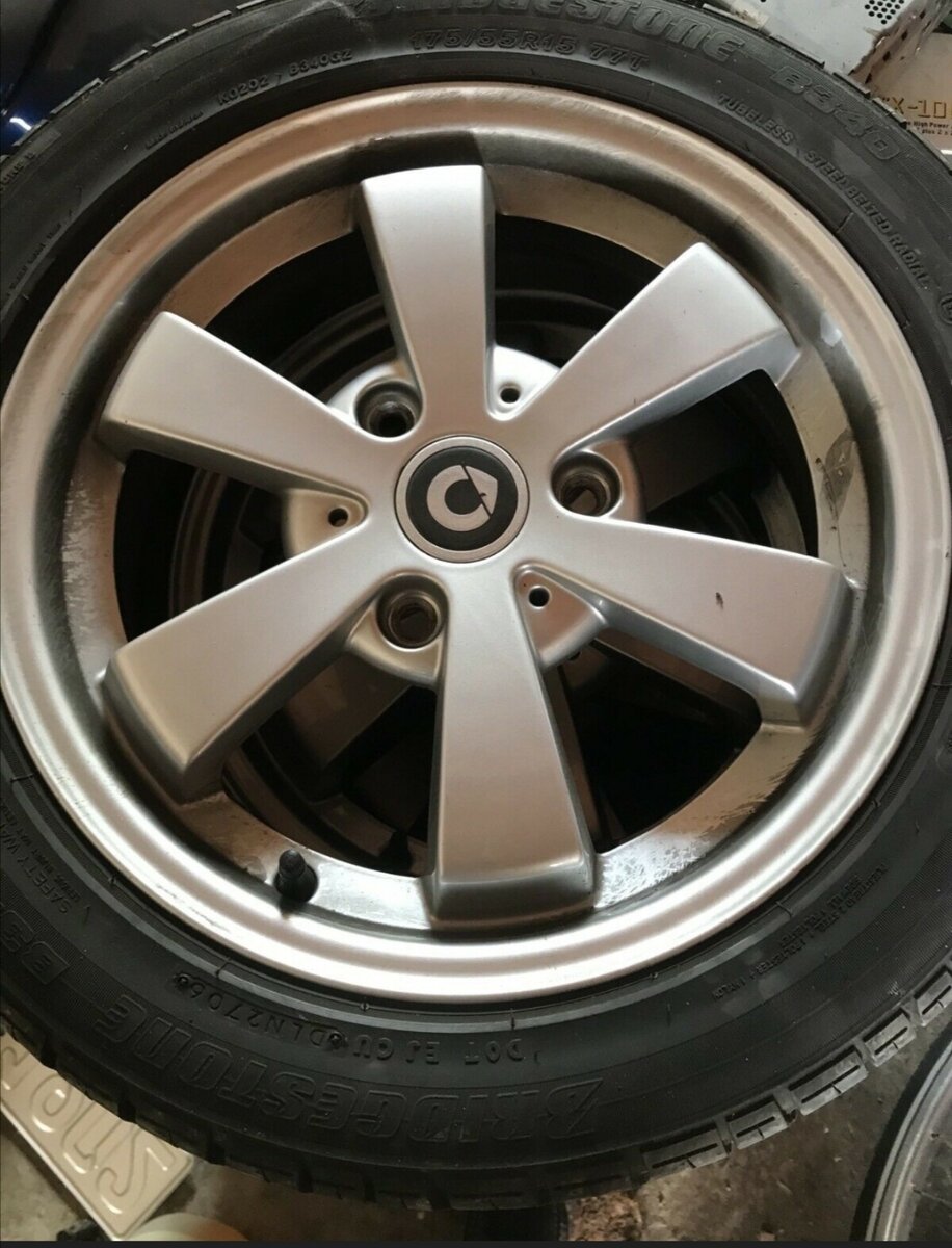

Wenn es die RĂ€der sind, die auf den Bildern zu erkennen sind, wĂŒrde ich die Gummis mal tauschen, diese sind von DOT KW 27 2006
Nicht das bei Volllast, die Reifen platzten.

Habe nachgesehen, es ist nirgendwo was von breiteren reifen eingetragen. Nur 155, 175
vor 13 Minuten schrieb SHK:
Die hÀtte ich direkt ersetzt.

GrundsĂ€tzlich mĂŒssen Felgen und Reifenkombinationen immer eingetragen sein oder eingetragen werden fall sie nicht drin stehen, sonst ist die Betriebserlaubnis erloschen.
Du musst gucken was genau das fĂŒr eine FelgengrĂ¶ĂŸe ist und ob diese Felgen die Reifen 175/195 aufnehmen dĂŒrfen.
Sollten diese Felgen groß genug sein um die Reifenkombi aufzunehmen, sollte es kein Problem sein die Rad/Reifen Kombi einzutragen.
Die 451 Spezi's hier im Forum können da bestimmt weiterhelfen welche Felgenbreite erfordelich ist um die gewĂŒnschten Reifen eintragen zu lassen.....

Bei originalen Smart RĂ€dern wird Smart bzw. Mercedes schon wissen, was sie da tun, die mĂŒssen auch nicht die Spezis hier fragen.....

Auf der von mir verlinkten Seite sind sowohl die Felgendimensionen als auch die dazugehörige ReifengrĂ¶ĂŸe genau fĂŒr die auf den Bildern abgebildeten Felgen aufgelistet.

Wenn seine Felgen 5" und 6 1/2" Zoll breite haben ist doch alles in Butter.... Reifen drauf und ab zum TĂŒV.
Sollte doch kein Problem sein weil es ja Originale sind, oder?
Ich weiss zwar immer noch nicht, ob im Fahrzeubrief oder wie das heute heißt vom 451er Smart diese Reifendimensionen eingetragen sind, aber das diese Originlalfelgen des Pulse mit diesen Reifen auch auf einem 451er Pure oder Passion gefahren werden dĂŒrfen, das weiss ich 200 %ig!

Er sollte damit keine Probleme bekommen wenn es Originale Smartfelgen sind und die Bereifung 175/195 so wie du sagst auch darauf gefahren werden darf. Ab zum TĂŒV, eintragen lassen und dann HU machen und alles ist gut....

Das Auto habe ich von jemanden gekauft, der letzte Woche bei GTÜ gut HU fehlerfrei BESTANDEN hat.
Wohlgemerkt auf 145/65/15 Reifen vorne, obwohl 155/60/15 eingetragen sind. Somit muss ich nicht mehr zum "TÜV" der Wagen wird sowieso nĂ€chste Woche zugelassen.
Habe halt ein Angebot ĂŒber die Style 5 Felgen mit 5 und 6,5". Da ich eh neue Reifen kaufen will, dachte ich direkt auf breitere zu wechseln, zumal es auch mehr Auswahl gibt. Deswegen die ganzen Überlegungen. Danke euch allen.
Die Straßenlage wird sich damit deutlich verbessern. Die Style 5 habe ich als Winterfelgen und es ist ein großer Unterschied zu den Trennscheiben.

nein tun sie nicht - es steht immer nur die kleinste GrĂ¶ĂŸe drin, der Rest steht in der COC - auch wenn du meinst die COC Papiere wĂŒrden nur fĂŒr den EX- bzw. Import eine Bedeutung haben liegst du damit falsch, dort stehen die weiteren ReifengrĂ¶ĂŸen drin, welche ohne Eintragung montiert werden dĂŒrfen. Ich habe einen 451 Pulse - werksseitig mit 175/195er RĂ€dern ausgeliefert - rate mal was in der Zulassungsbescheinigung Teil 1 als RĂ€dergrĂ¶ĂŸe steht - 155/60 und 175 /55 R15.
