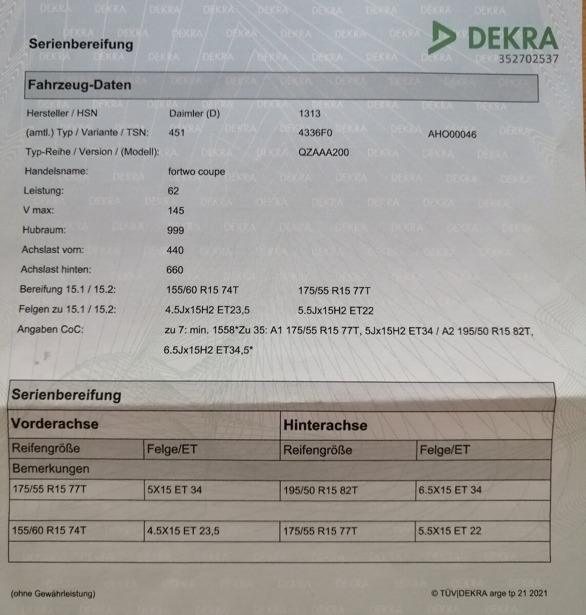

Sooo. heute war ein DEKRA Mann bei uns in der Nachbarfirma. Habe ihn gefragt, ob ich die 175/195 fahren darf und er hat die Fahrgestellnummer im DEKRA system eingegeben und mir folgendes ausgedruckt.
Fazit für mich: dürfen gefahren werden. Nächstes Mal einfach Mal freundlich nachfragen.
Na also, jetzt haste es sogar schriftlich! 🙂
Genau so wie es dort steht ist es auch.

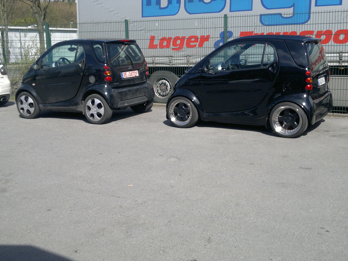

Hier ist ein schönes Vergleichsfoto  Vorher/Nachher

Mich würde aber mal interessieren ob die 175/195 in der COC vom 451er drin stehen
Naja, zumindest laut dem Bild der Dekra, oben auf dieser Seite, das der TE gepostet hat, stammen diese Angaben ja aus der CoC Bescheinigung eines 451ers.
Vor der Zeile mit den breiteren Reifen steht dort ja Angaben CoC.
Ok, stimmt. Das habe ich gekonnt übersehen....  Dann wird es wohl bei jedem 451 drinstehen,
