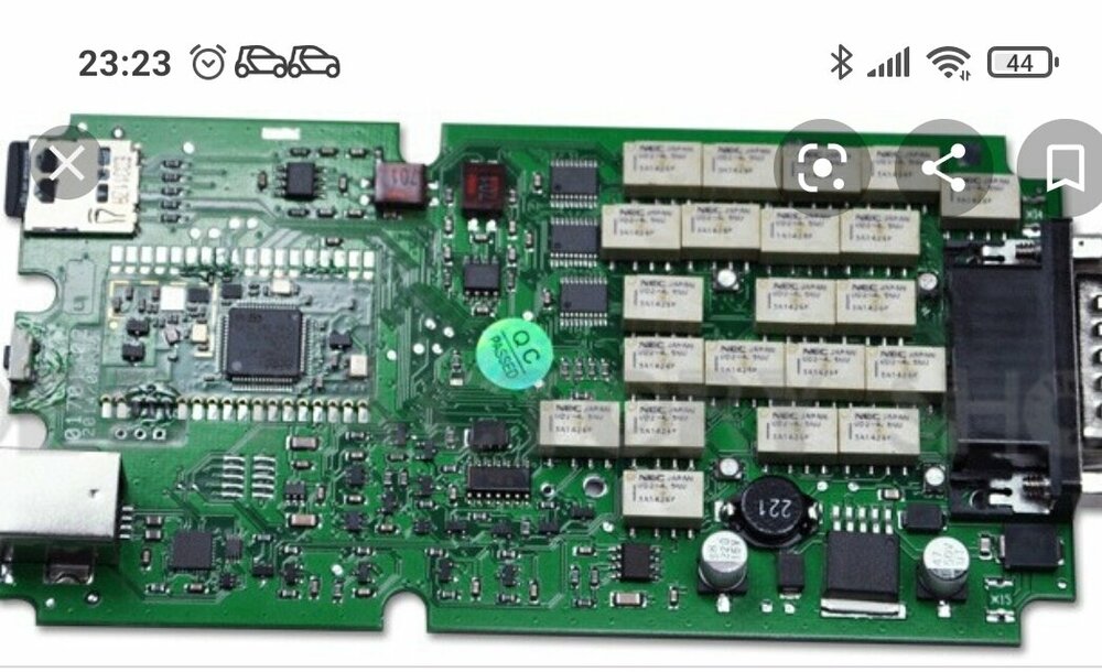

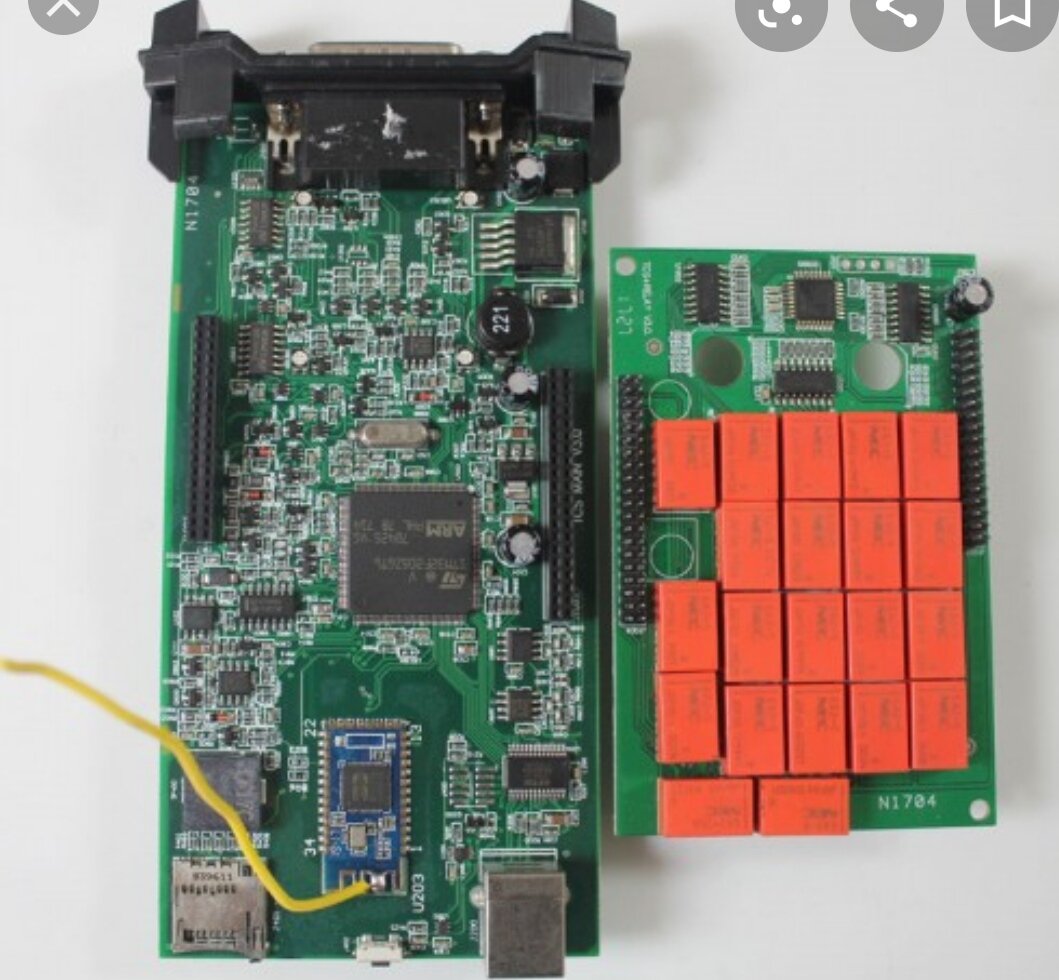

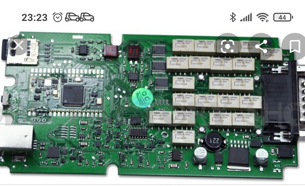

Weil mit den neueren Delphis bestimmte Autos nicht diagnostizierbar sind die es mit altem PCB waren. Die Chinesen haben 50% gespart 😉 .
Oben altes PCB unten neues PCB
Da fehlt doch was😂
Aber natürlich ist die neue Version mit weniger Bauteilen um 100% besser ..... Laut AliExpress....

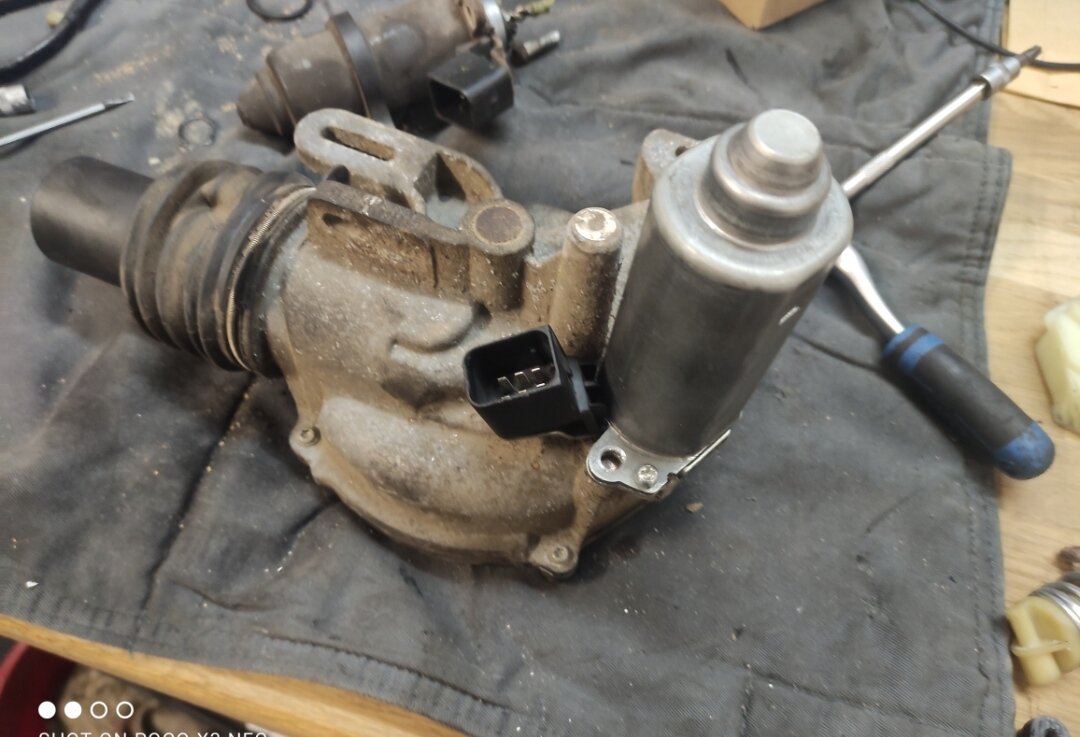

So zurück zum Thema. Der China-aktuator mit Sachs Teilen ist verbaut und siehe da. Er funktioniert wieder.
Besser als jemals zuvor. Sogar das Arbeitsgeräusch ist jetzt identisch zum Originalteil.
Ich werde weiter testen und schauen was als nächstes aussteigt.
Im übrigen habe ich sogar das Geld vom Händler erstattet bekommen ohne wenn und aber. Hätte ich nicht gedacht.
