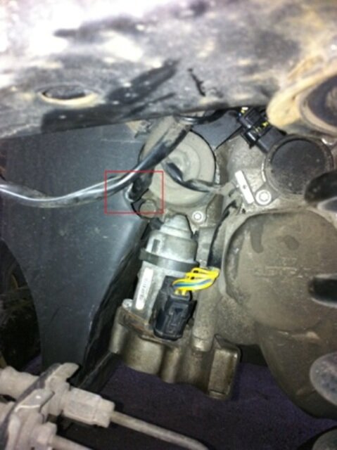

Auf dem unten stehenden Bild siehst Du die prähistorischen Erektionsstörungsstelle oder wie Du das genannt hast ganz gut!  😊
Das Bild ist von der linken Seite bei abgenommenem Rad aufgenommen.
Das untere ist der Kupplungsaktuator bzw. dessen Motor, der die Kupplung betätigt und das walzenförmige oben, von dem man die Stirnseite sieht, das ist der Schaltaktuator, der die Gänge im Getriebe wechselt.

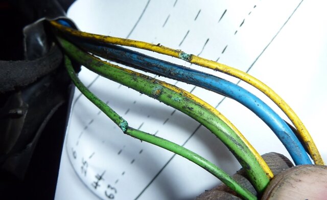

Das schwarze ist die Zuluftführung des Ladeluftkühlers  und in dem roten Rahmen sieht man die Stelle, in welcher der Kabelbaum da durch läuft und dort immer so lange gequetscht und aufgerieben wird bis die Leitungen blank liegen und lustig oxydieren können.
Das ist dann auf dem zweiten Bild zu sehen.
