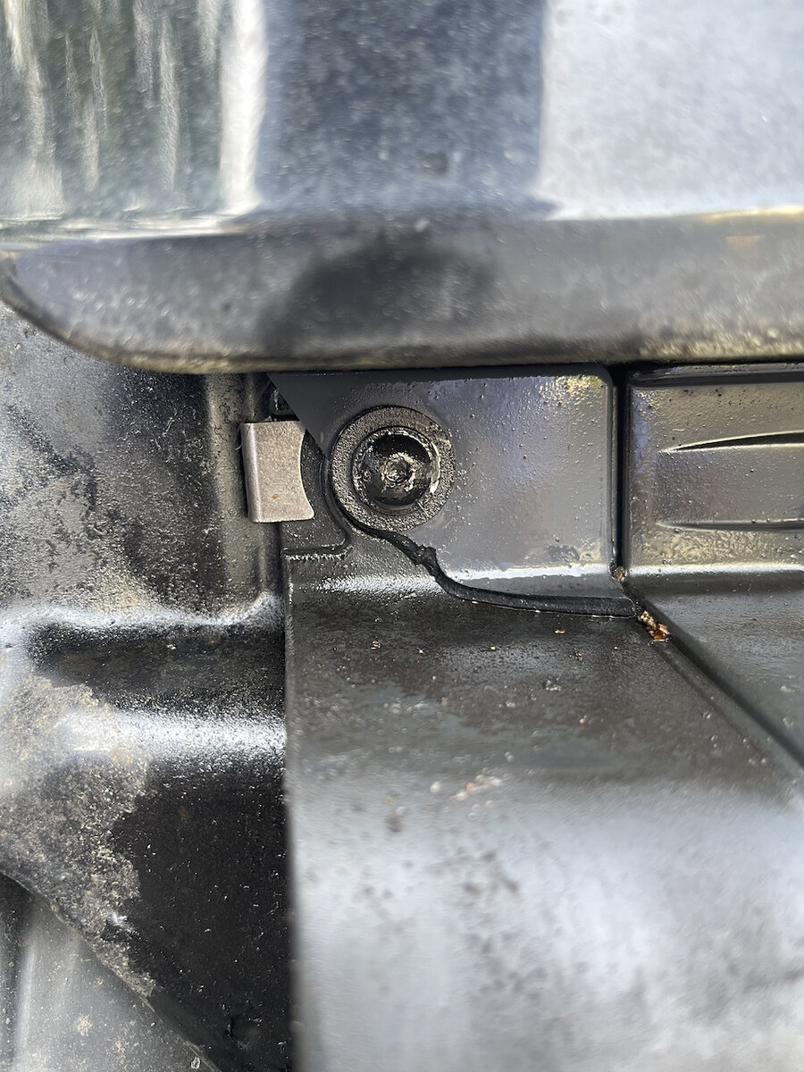

Bei dem Versuch sind mir aber 2 von den 5 Torxschrauben ausgefranst. Es geht um die hinten am Heck links und in der Mitte. Hab schon versucht eine 25er Torx mit dem Hammer reinzukloppen...dreht sich aber auch durch bzw. ist der Torxbit stärker/härter als die Schraube.

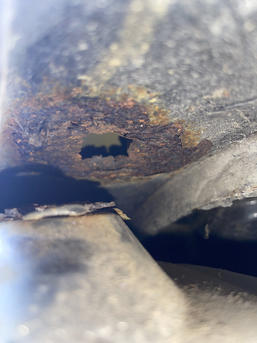

Als ob das alles nicht schon genug wäre hab ich meine erste Durchrostung unter dem linken hinteren Radlauf entdeckt. Denke mal, dass da vom Seitenfenster (welches irgendwann ja wie bei jedem anderen Oldiesmart undicht geworden ist) über die Jahre immer mal wieder Feuchtigkeit eingetreten ist und der Befestigung zugesetzt hat, sodass dieses Loch da irgendwann bei rausgekommen ist.

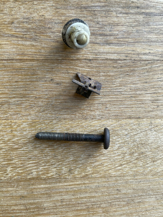

Das untere Bild zeigt einen Pinorkel von der Kotflügelbefestigung, dann einen Clip womit der Kotflügel am Mittelteil befestigt wird und die Schraube vorn am Kotflügel.
Die Teile sollte es im SC geben. Übrigens sind es sieben Schrauben, du hast unten noch zwei im Auspuffbereich, die werden dir so wie das arme Auto aussieht auch Freude bereiten.
Aber die Schraube, hm. Da ich davon ausgehe dass du kein Schweissgerät hast, kannst du mit einer Flex oder besser einem kleinen Dremel einen Schlitz reinmachen und es mit einem stabilen Schlitzschraubendreher versuchen.
Vorher gut mit Rostlöser fluten den ganzen Bereich, wenn du Glück hast krabbelt von dem Zeug was ans Gewinde.
Du kannst den defekten Kotflügel auch abbrechen, dann kommst du mit dem Sprühröhrchen besser dran.

Ich würde die Köpfe abbohren. Geht bei Torx gut, weil der schon eine Vorbohrung darstellt.

Die Durchrostung kommt von Spritzwasser und Dreck von außen. Das hat mit dem Fenster nichts zu tun. Ich würde das Loch bald zukleben, damit nicht unnötig Schmutz in den Hohlraum kommt.
Im Bereich der Befestigungsstifte der hinteren Innenkotflügel sind meist auch Durchrostungen. Hast du die Innenkotflügel schon komplett ab gehabt?

Nicht durchbohren. Nur den Kopf abbohren. Bohrer etwas dicker als die Schraube. Sobald der Kopf ab ist kannst du die Panel abnehmen.

Du kannst versuchen den Rest der Schraube mit einer vernünftigen Klemmzange zu greifen.
Eine Mutter aufsetzen, anschweissen und dann versuchen den Stummel rauszubekommen dürfte aber die beste Variante sein, weil durch die Hitze sich der Gammel löst im Gewinde.
Die "Schlitz-Methode" kann man dennoch versuchen.
Was bei mir bisher immer mit ausgenudelten oder abgerissenen Schrauben geholfen hat waren Linksausdreher. Loch in die Schraube bohren, den passenden Linksausdreher mit dem Hanmer leicht reinklopfen und dann die Schraube rausdrehen. Linksausdrehers-Sets bekommt man im Baumarkt und kostet nicht die Welt.

Stange ist jetzt ab. Mal sehen ob ich dam mit dem Dremel einen adequaten Schlitz reingefräst bekomme und ob sie sich dann rausdrehen lässt. Alles in allem schon sehr angegriffen die Kugel und ne menge Arbeit, wenn ich die erhalten will, aber noch ist mein Wille nicht gebrochen 🙃

Auch wenns nur n kleiner Erfolg ist…aber das Gefühl des Triumph.s am Abend ist unbezahlbar ☺️
Glückwunsch! Sieht doch gar nicht so vergammelt aus. Da wundert mich schon etwas, daß die Schraube vorher nicht rausging. Das hatte ich mir jetzt festgerosteter vorgestellt.
Oft ist beschissenes Werkzeug, also ausgelutsche Bits schuld. Wenn man dann einmal durchgerutscht ist, Feierabend!
Die Schraube unten hat er ja klassisch abgerissen, da war die Steckverbindung wohl noch formschlüssig!😂
Ich habe an der seitlichen Schraube auch schon WERA-Bits abgebrochen...

Die Abgerissene war die von unten rechts am Auspuff. Und ja...sahen dann doch gar nicht sooo vergammelt aus. glaub das was die Schrauben gehalten hat, war allgemein der festgebackene Zustand, aber auch das letzte Stück der Schraube was hinten rausgeguckt hat. Als ich sie (wie von @stuhlfahrer vorher mit meiner Cobra von Knippex...ein echtes Höllenteil ;)) hin und hergeruckelt habe, ging sie nämlich zuerst rein und nicht raus. Naja, jetzt is der Muff erstmal draussen. Werd den Hobel jetzt wohl erstmal grob vom Schmutz befreien und mich dann an Fenster, Kotflügel, Motor etc. etc. machen 😂 Aber danke für den Beistand
