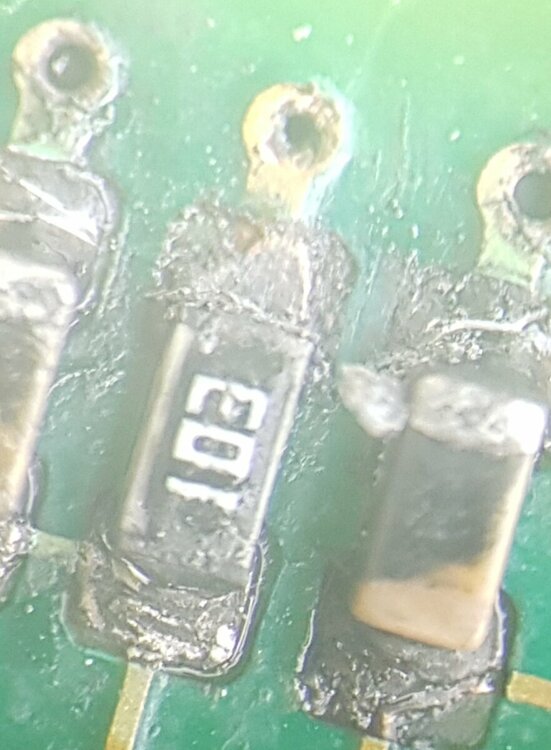

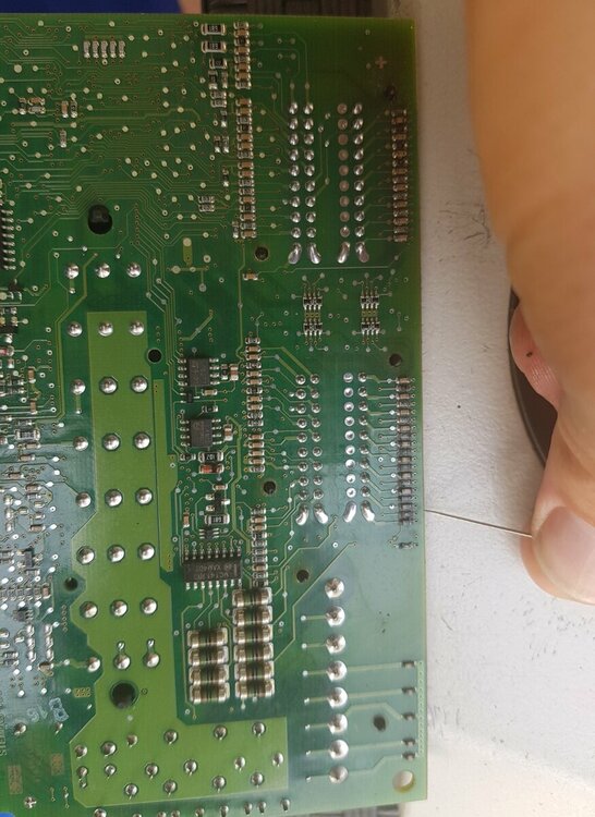

So zerlegt, Feuchtigkeitsspuren sehe "ich" nicht
Hab aber ein Bauteil identifiziert, dass etwas komisch aussieht.
Vielleicht kann ein Experte hier sagen ob es korrosionsspuren sind. Das Lötpad ist nahezu nicht mehr existent.
Das sind klassische Feuchtigkeitssymptome an der Sam. Du solltest dringend dein Auto auf Wassereinbruch prüfen! Auch die Stelle ist dafür charakteristisch.
Nach dem nachlöten (letztes Bild) ist die Lampe der Klima aus. Jetzt blinkt er "nur noch " wenn die Zündunf ein ist. Hat jemand noch eine Idee was wein könnte oder was Abhilfe schaffen kann?
