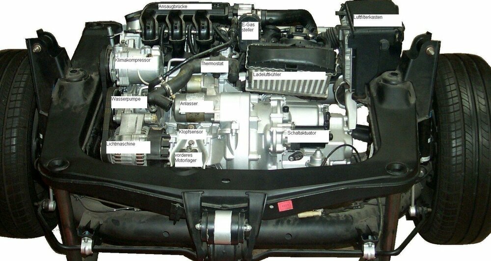

Wenn die Pfütze seitlich in Richtung Motor hinter dem rechten Hinterrad ist, in dem Bereich ist ja die Wasserpumpe des Motors sowie mehrere Kühlmittelschläuche, s. die unten eingefügte Ansicht der Antriebseinheit mit bezeichneten Komponenten.
Wenn dort in der Gegend etwas im Kühlsystem undicht ist, tropft das ganz gerne mal in der Gegend ab.
Du müsstest eben mal von der Mitte des Flecks nach oben loten, was sich dort befindet und schauen, ob dort Wasserspuren oder -tropfen zu sehen sind.
Damit hast Du natürlich vollkommen recht, aber gerade beim Smart kann es sein, daß man dies am Kühlmittelstand im Vorratsbehälter nicht mal unbedingt merkt.
Wenn da direkt am Motor eine Undichtigkeit drin ist, dann kann es sein, daß es dort in warmem Zustand Kühlmittelraus drückt, weil ja das Kühlsystem unter Überdruck steht. Wenn dann der Motor abkühlt, dann entsteht ja dort unter Umständen ein geringer Unterdruck, der aufgrund des physikalischen Aufbaus des Kühlsystems nicht unbedingt durch Kühlmittel aus dem Vorratsbehälter ausgeglichen wird. Es kann auch sein, daß über diese Undichtigkeit geringe Mengen Luft in das Kühlsystem gelangen.
Da immer mal geringe Mengen im Laufe der Zeit ebenfalls einen Haufen ergeben, kann es nämlich sein, daß die Luft im Kühlsystem des Motors dann irgendwann die Kühlmittelzirkulation behindert, weil beim Smart ja gerade wegen des Aufbaus des Kühlsystems Luftblasen nicht wie bei anderen Fahrzeugen von selbst zum Ausgleichsbehälter transportiert werden. Der Smart verfügt eben gerade nicht über ein selbstentlüftendes Kühlsystem und muß deshalb von Hand am Thermostat entlüftet werden.
Langer Rede kurzer Unsinn, es kann sein, daß solche Undichtigkeiten nicht am Kühlmittelstand im Ausgleichsbehälter erkannt werden können.
