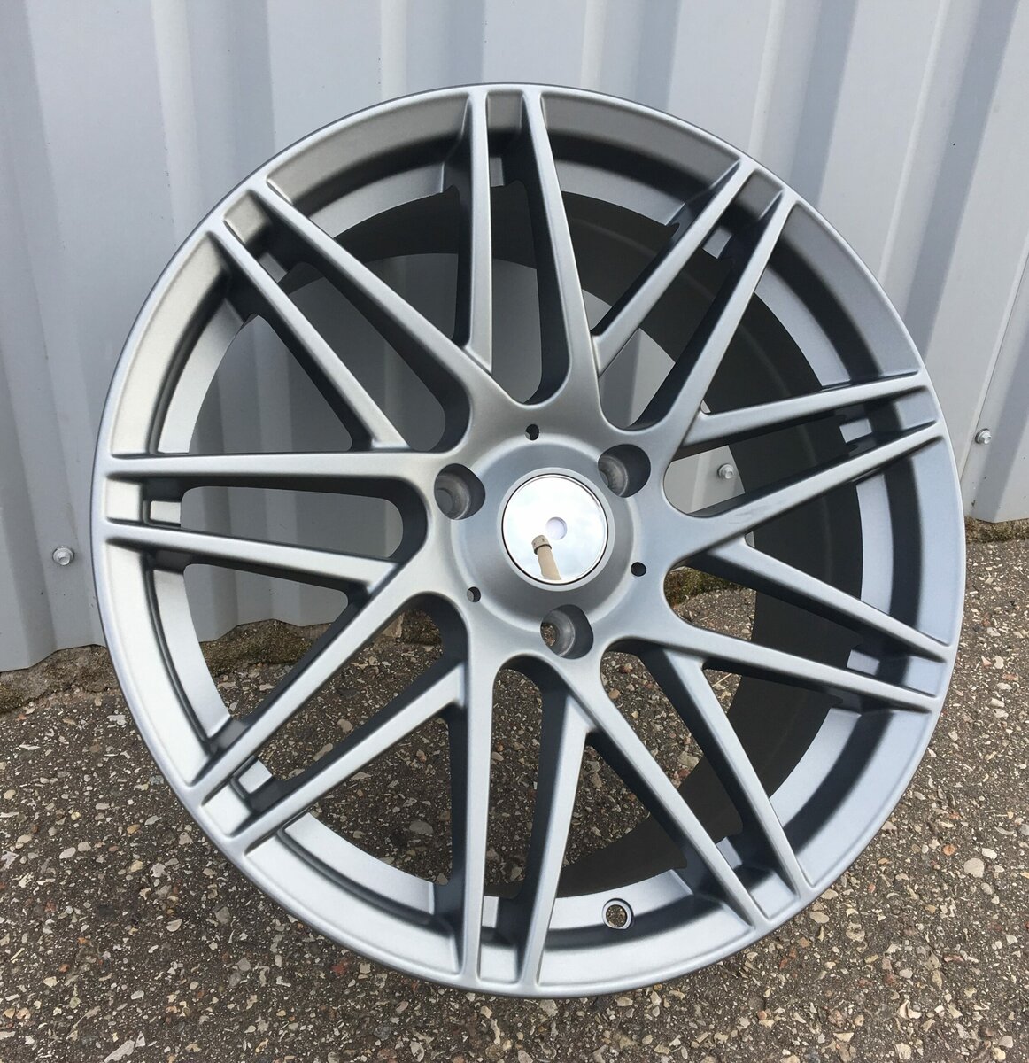

Da ist ein Bild von der Felge:

Dem Nabendeckel nach würde ich auf Borbet tippen.
Auf dem Felgenrand keine KBA Nummer zu finden?
.. leider nicht. Ich habe kaum eine Nummer gefunden. Soll sich neben den Ventil befinden. Ist aber nicht. Der Vorbesitzer weiß auch nix vom Hersteller
Auf der Innenseite der Felge auch nix zu finden? 🤔
Natürlich muß bzw. sollte sie dazu demontiert werden! 😉
Eigentlich muß da ja irgendwo etwas eingegossen sein, schon alleine, damit bei einer Abnahme die Übereinstimmung mit einem Gutachten oder einer ABE überprüft werden kann!
die erinnern an Nachbauten von folgenden Felgen:
Sieht aus wie die Brabus Monoblock F vom Brabus Ultimate 120. Die gabs aber soweit ich sehe nur in 18 Zoll und nicht in 17 Zoll. Da müßte dann aber auch dick Brabus draufstehen.
Einzelabnahme oder ABE ist nicht dein Problem, sondern überhaupt oder garnicht. Und ohne Nummer ist eher garnicht, würde ich sagen. Nummer ist für beides nötig.
Dann weißte ja jetzt, wo du nach einem Gutachten fragen kannst/mußt.

...wenn es diese Felgen sein sollten ist es Essig mit der Eintragung nach §19,3 und ob ein Prüfer ohne Festigkeitsgutachten eine Einzelabnahme machen würde, wage ich auch zu bezweifeln.
Naja. Die sind ja offenbar aus Spanien. Da sehe ich zwei Möglichkeiten: Entweder darauf berufen, daß Teile, die in einem EU-Land zulässig sind, in allen EU Ländern zulässig sind. Falls das nicht reicht, das spanische Gutachten für eine deutsche Einzelabnahme als Grundlage nehmen. Da sollten die Radlasten usw. ja drinstehen.
https://www.alukola-shop.cz/konfigurator-alu-kol/739-hx013-b-kola-predni-16-zadni-17-3x112-haxer-smart.html
müssten diese hier sein, ich denke das sind so China Felgen, ohne Papiere oder Gutachten. kannst eigentlich direkt wieder verkaufen.
zumindest habe ich die Teile nur im Ausland gesehen.
Die fahre ich als Vierloch auf dem 453er. Aber original Brabus.
Ich würde die Felgen auch weggeben. Wenn dir da ein Rad wegfliegt bist du am Arsch versicherungstechnisch.
Das ist was Anderes als ein zugelassenes bzw baumustergeprüftes Teil was nur nicht eingetragen ist.
    • Eventuell sind die Brabus Räder in 17" auch bereits in der Typgenehmigung des Gesamtfahrzeugs Smarts Roadster enthalten, das wäre auch eine Erklärung dafür, daß es kein separates Gutachten bei Mercedes dafür gibt. Man müsste also mal diese Typgenehmigung des Gesamtfahrzeugs anschauen, ob die nicht dort schon Bestandteil sind.   Wenn Du mal auf der von mir verlinkten Seite bei Evilution schaust, dann haben die Runline Felgen original Smart die exakten gleichen Daten wie die Monoblock VI. Auch die Reifendimensionen sind exakt identisch! Das würde ja bedeuten, daß für originale Felgen des Smart Roadsters ebenfalls ein Gutachten erforderlich wäre! Genau das kann ich mir aber nicht vorstellen! Von daher müsste die 17" Variante der Monolock VI Felgen bereits Bestandteil der bestehenden Typgenehmigung des Gesamtfahrzeugs und damit kein separates Gutachten erforderlich sein! Hast Du ein CoC Papier des Roadsters? Darin sind nämlich alle montierbaren Kombinationen genannt!
