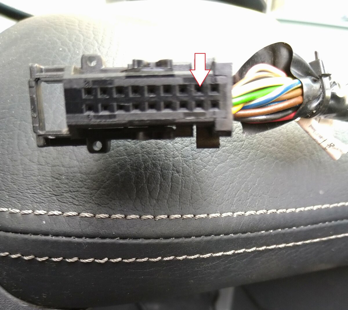

Eine kurze Frage noch: Weiss jemand, wohin das schwarz/ weiss oder grau Kabel aus dem Stecker vom Kombiinstrument geht?
Der Pin wäre 11

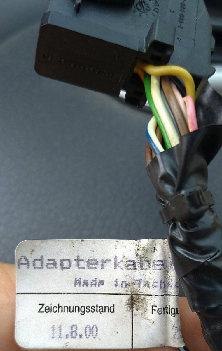

Habe jetzt gesehen, das es bei mir zwar im Stecker eingesteckt ist, aber dann kommt das Kabel in schwarz / weiss (oder helles grau) und liegt einfach tot........
Vielleicht könnte das ja des Rätsels Lösung für meine Servolenkung sein?
Ich stelle mal ein Bild ein mit einem Pfeil wo die Position zu sehen ist.

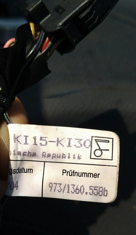

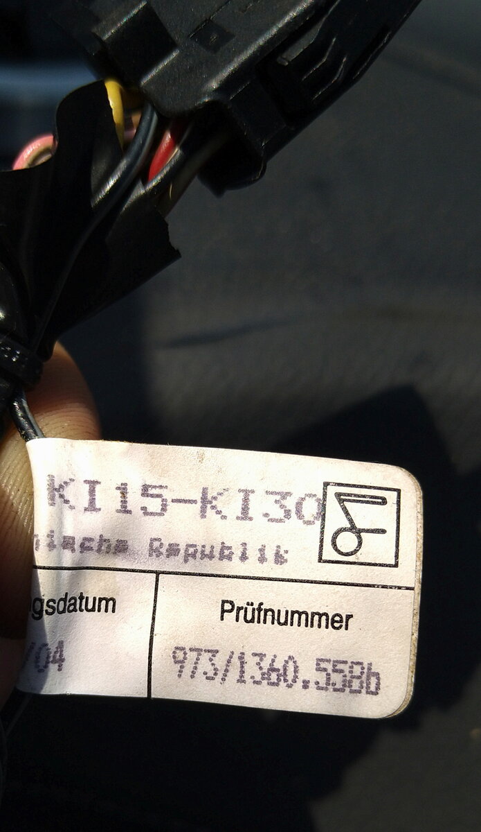

Am Kabel ist auch ein Label, steht drauf Adapterkabel und KI15 - KI30

Also gemäß dem Posting des Users 450-3 in diesem Beitrag ist der Pin 11 für das Geschwindigkeitssignal zuständig, das aus dem Kombiinstrument für verschiedene Zwecke genutzt werden kann, u.a. auch für das Navigationsradio Navigation & Sound des Smart.
Das müsste ein Ausgang aus dem Kombiinstrument sein.
Ich kann allerdings nicht sagen, ob das auch für die Servolenkung verwendet wird.

Ja, laut dem Beitrag ist PIN 11 Tachosignal.
Wenn ich jetzt noch rausfinde, wo das Signal hingehen sollte. Ich glaube fast, dann würde die Lenkung wieder so tun wie sie sollte.

Pin 11  scheint für ein Navi zu sein und ist nirgendwo aufgelegt, da kann ich mir auch einen Wolf suchen........

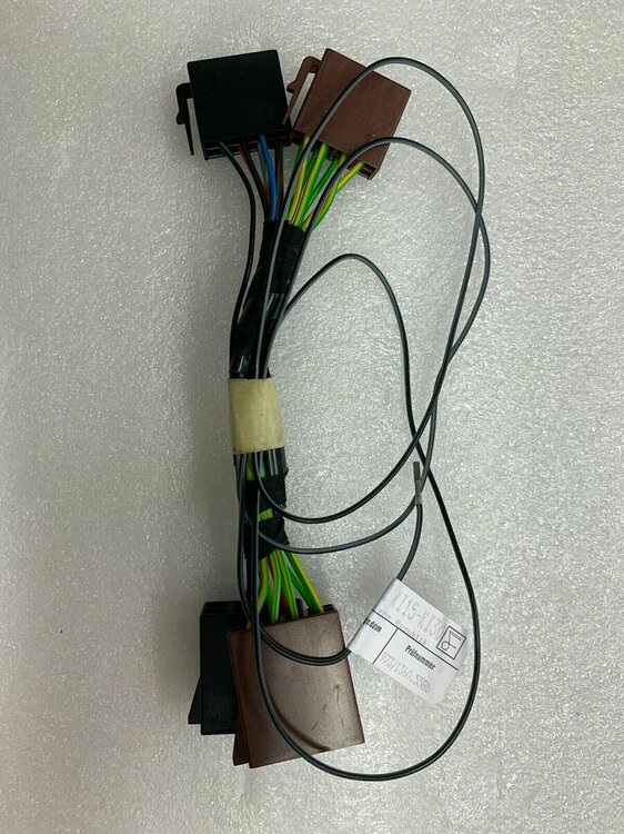

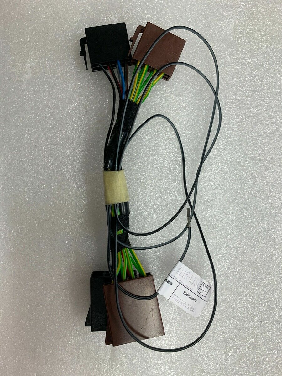

Ihr stochert total im dunklem - es ist einfacher als ihr denkt.
Es ist ein Adapterkabel KI15-KI30 für Becker Radios sieht man schon am Logo auf der Teilenummer Fahne.
Im beigefügten Bild seht Ihr, wie das Adapterkabel im ganzen aussieht.
