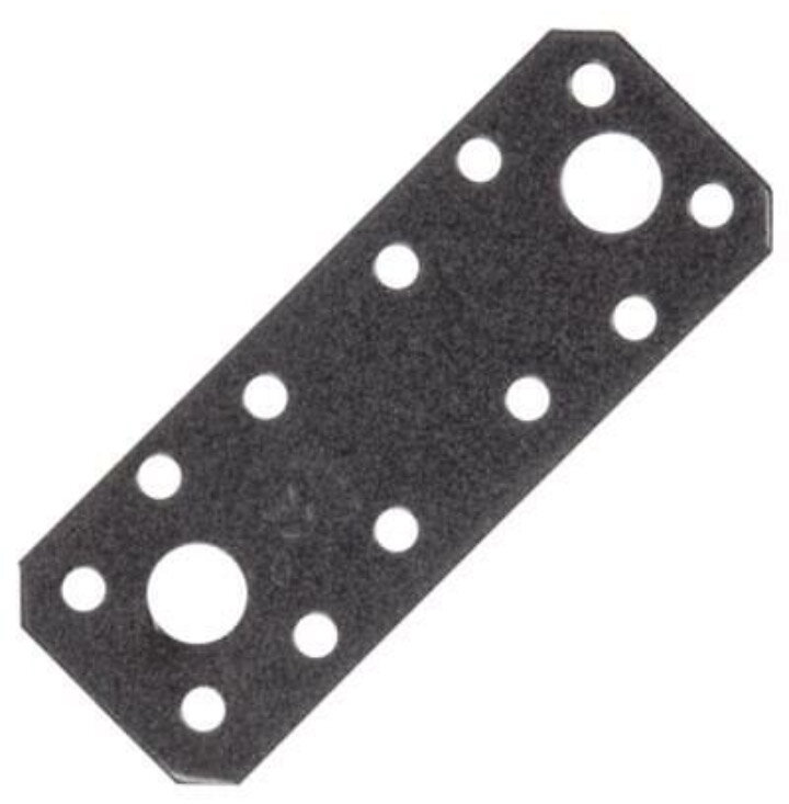

Also Duct Tape hält nicht lange.
Ich habe bei einem Bekannten am Smart ein Heckpanel mit der Frankenstein Methode repariert.
In der passenden Länge des Risses ein VA Verbinder (2 Reihig - siehe Bild)
Das kannst du dann nach Belieben Schrauben oder Nieten, und von hinten/Rückseite des Panels mit GFK Matte und Spachtelmasse verschmieren.
Dann ist das erstmal gegen weiterreißen gesichert und kannst in Ruhe bei Bedarf das gesuchte Planes suchen.
bearbeitet von Smart 451
Vor Allem am Endes des Risses ein kleines Loch bohren, meist reisst es dann nicht weiter.
Dann mit dickem, klaren "T-Rex Survival Tape" den Riss zusammenhalten. Klebefläche vorher gut reinigen. Das Zeug klebt wie die Hölle und durch das Klare sieht man kaum dass da ein Schaden ist.
Nehme ich auch gern bei Cabrioheckfolien für auf die Schnelle.
