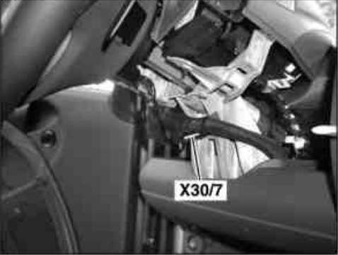

Wenn ich das richtig sehe, ist hinter einer Verkleidung unter der Lenksäule ein Stecker oder Verteiler, der die Leitungen vom LWS mit dem Bus verbindet. Von dort geht es dann weiter zu den Pins 15 und 16 am Tacho.
