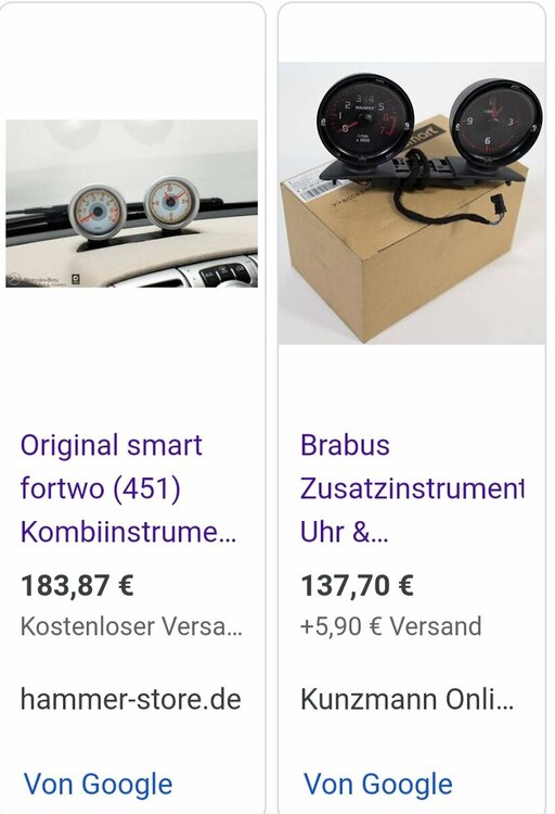

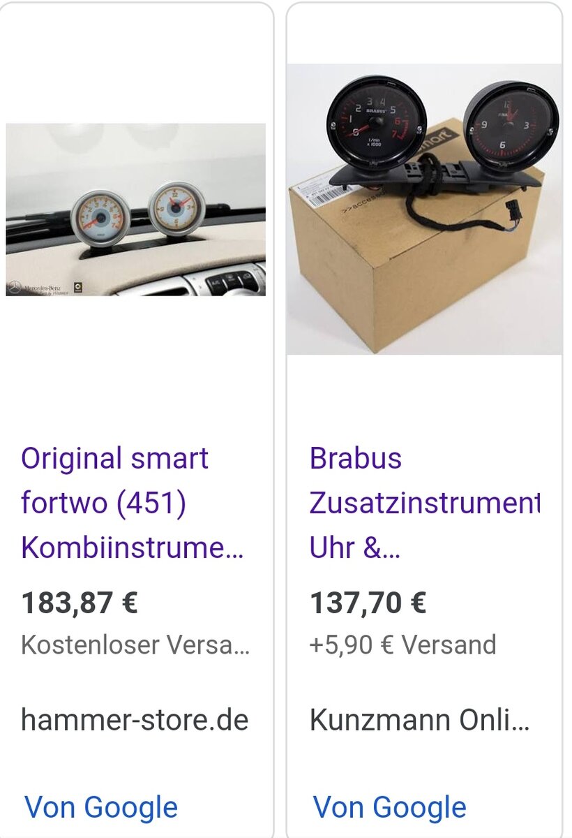

Hab grade mal Zusatzinstrumente 451 gegoogelt ... "Nachgeworfen" werden die einem nicht wirklich. Gebraucht im Netz sehr schwierig zu bekommen...aber neu bei Kunzmann online 140 Euro für die Brabus-Instrumente oder bei Hammer-Store die normalen für unter 200 ... also weitaus günstiger als im SC.
Mike
Das sind aber beides die Zusatzinstrumente für den MoPf mit der geänderten Halterung.
Also für den TE nicht brauchbar, der benötigt die mit der alten Halterung!  😉
Die Instrumente selbst sind natürlich identisch, aber die Halterung ist komplett anders und nicht kompatibel!
Ich würde an seiner Stelle mal Schrottplätze abklappern, auf denen evtl. alte 451er zu finden sind.
Und natürlich immer wieder im Netz danach Ausschau halten.
Parallel dazu wie empfohlen hier einen Beitrag im Suchbereich eröffnen!
Kommt Zeit, kommen Zusatzinstrumente! 🙂
