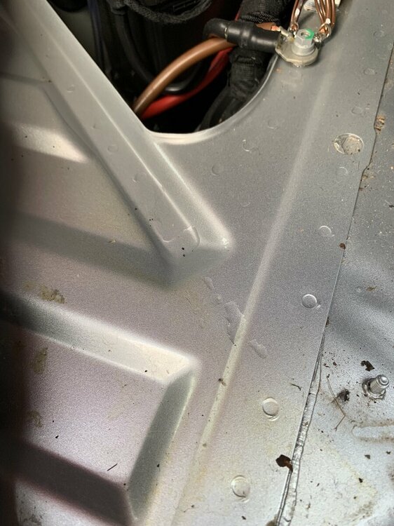

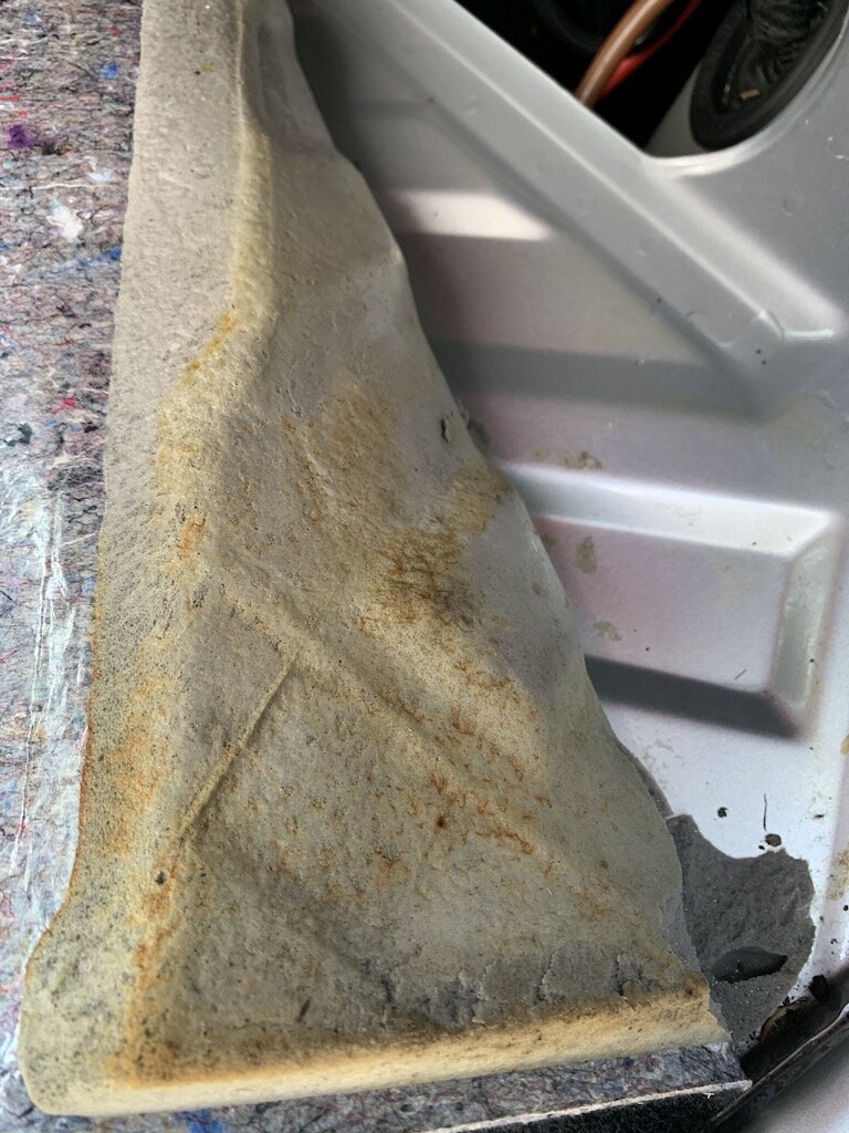

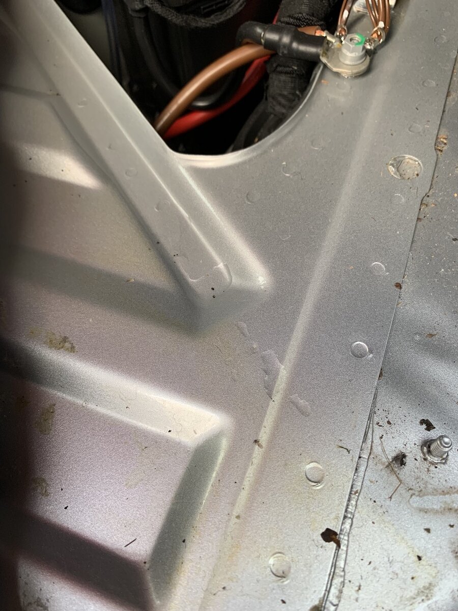

Hallo Zusammen,
ich habe eben mit Erschrecken festgestellt, dass in meinem 451 Cabrio aus 2014 etwas Feuchtigkeit im Beifahrer Fussraum ist. Die feuchte Stelle befindet sich hinter der Batterie Richtung Sitz. (siehe Bilder)
Weiss Jemand woher das kommen kann? Beim 450 gab es ja bekannte Eintrittstellen, aber beim 451 habe ich da noch nichts gelesen.
Ich habe jedenfalls jetzt erst einmal Zeitungspapier untergelegt und werde den Teppich trocken. In den letzten Tagen hat es hier stark geregnet. Bei den seltenen Besuchen der Waschanlage habe ich bisher noch keine grösseren Wassereintrittstellen beobachtet. Nur immer ein paar Tropfen, welche die Scheibe auf der Innenseite runterlaufen.

Servus, das könnte eine verstopfte oder verschmutzte Ablaufleitung vom Lüftungskanal bzw. dem Innenraumfilter sein- welche mittig einen Schlauch nach unten hat/ wenn der dicht ist, läuft dann oben der Kasten voll und das Wasser landet im Fußraum . oder es kann in / an der Türdichtung runterlaufen und dann nach innen zum Fußraum kommen …..
Einfach mal mit Wasser von außen laufen lassen und dann innen suchen ….. oder bei YouTube schauen , da hat es auch einige Fälle …..

Hallo Walsermcc, hallo Smartgemeinde,
gibt es da Bilder von diesen Ablaufschläuchen? Noch weiss ich nicht genau wo ich suchen sollte. Türdichtung werde ich mir ansehen. Ich habe gestern alles sauber gemacht. Dann kann man besser sehen, ob es neue Spuren gibt.
Leider regnet es hier schon wieder heftig und der Wagen steht draußen. Normalerweise steht er im Carport....
LG
SUR-1601
Ob der Ablauf geht oder nicht kannst du auch schauen wenn es mal heiß und trocken ist und du die Klima laufen lässt .
wenn es unter dem Auto tropft ist er frei , es sollte nach einiger Zeit eine kleine Pfütze mit klarem Wasser unter dem Auto entstehen .
Bei mir wars auch der Ablauf der Klimaanlage - der war voller Birkensamen. Ich habe den einfach mit einem Elektroeinzieband nch unten durchgestossen.
