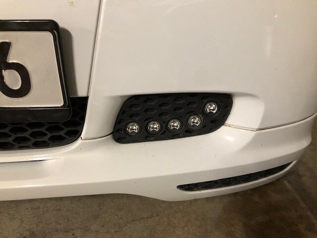

Liebe 451er Gemeinde, ich habe einen Brabus Smart 451, Bj. 2014, 102 PS (1313/BQR). Einzelne LEDs am TFL sind ausgefallen. Ich möchte die komplette Leuchteinheit ersetzen, finde aber keine Ersatzteile. Kennt jemand eine Bezugsquelle? Bei Ebay etc. finde ich nur Nachrüstungen bis 2010.  Nun denke ich daran, nur die LEDs zu ersetzen. Weiß jemand, was passt? Bezugsquelle? Beigefügt ein Bild. Die Leuchteinheit hat laut Händler die Teilenummer A 451 820 00 61.

die verbauten Leuchten sind die Hella LEDayflex  - in diesem Fall sind es 5er Module. Du musst mal suchen ob es die auch als  Module ohne Stromversorgung zu kaufen gibt. Die Einsätze sind zerlegbar und die Leuchten sind einfach eingesetzt.
