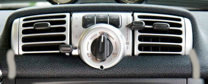

Der Fehlercode wird gesetzt wenn das Potie im Bedienteil defekt ist.
Das Potie kann man mit etwas Geschick selbst erneuern.

Das Potie gibt es bei Conrad und ist dort auch verlinkt! Es passt und funktioniert tadellos.
Danke für den Tipp @maxpower879, ich werde dann mal bei Conrad schauen und bei Bedarf den Poti kaufen und dann einlöten.

Wo jetzt kälter wird habe ich festgestellt das die Heizung nicht so heizt. Wenn Heizung auf z.B. 22 Grad steht kommt lau warme Luft raus. Wenn der Hebel auf 28 Grad steht kommt warme Luft raus. Aber nach kurze Zeit kommt Mal warme Mal kalte Luft raus. Ich weiß nicht ob das typisch für smart 451 ist?

Poti im Bedienteil defekt siehe oben. Steht eigentlich alles da was man machen kann/muss

Muss mit unserem 451 Cabrio (BJ 2014) zum TÜV. Habe deshalb mal alles soweit kontrolliert und ausgelesen. Equipment und Fehlermeldung sind gleich wie bei  @Smart 451. Denke also mal,  ich muss Poti im Bedienteil wohl auch tauschen. Das Poti ist zur Zeit bei Conrad ja wieder erhältlich. Was mir zu meinem Glück noch fehlt ist die Vorgehensweise um das Bedienteil zerstörungsfrei auszubauen und zu zerlegen. Sicherlich kann mir jemand mit einem Rad weiterhelfen.

Beim Mopf muss in der Tat das komplette obere Armaturenbrett ausgebaut werden inkl. Beider Airbags!
Dementsprechend sollte man technisch sehr versiert sein und sich bewusst sein, dass man streng genommen eine Airbagsachkunde haben muss. In jedem Fall muss die Batterie abgeklemmt werden und eine 5-10 minütige Ruhezeit eingehalten werden bevor der Airbag demontiert wird!
Das ganze ist für den Laien mit Sicherheit ein kompletter Arbeitstag.

würde man das Bedienteil ausbauen können, wenn man beim Mopf die untere Querspange
vom Armaturenbrett heraustrennt?

erst mal danke für die Infos zu Ausbau. Hört sich nicht eben nach einem "Spaziergang" an. Wegen der Airbagsachkunde ist es mit meinem "Fachwissen" auch nicht zum Besten bestellt. Ein Arbeitstag... wenn er deswegen in die Werkstatt muss, bin ich mir nicht sicher ob das den Zeitwert des Smarts nicht überschreitet. Vielleicht könntest du mir trotzdem Infos über das zerstörungsfrei öffnen des Reglers zukommen lassen.
