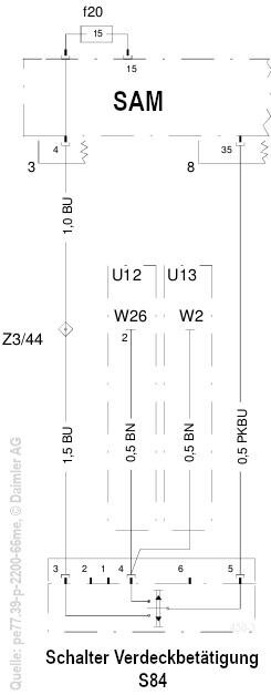

Dafür ist das Doppelrelais k2 im SAM zuständig (siehe hier in der Liste als Nummer 8).
Der Bedienschalter funktioniert?
