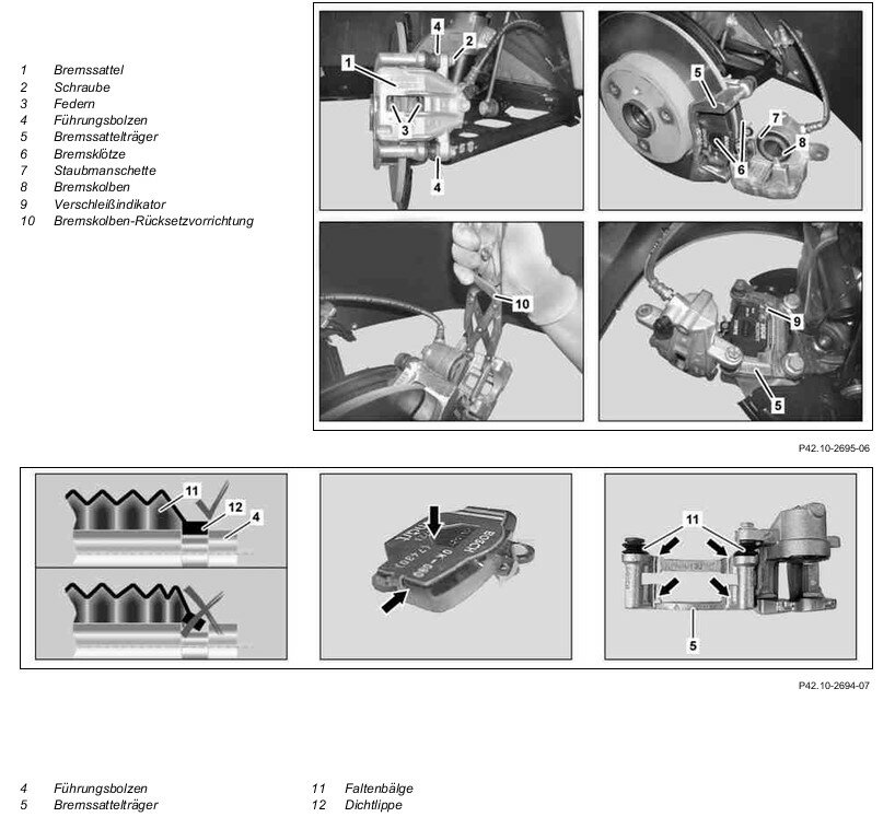

Hi bin gerade dabei die Bremsen des 451 zu überholen. Dabei habe ich auch die Führungsbolzen des Schwimmsattels gereinigt und kontrolliert. Dummerweise habe ich mir nicht gemerkt welcher oben und welcher unten montiert wird.
Der eine hat ja einen Gummiring am Ende ... .
Google sagt, dass die Bolzen mit Gummiring wohl an die Stelle wo die Bremsscheibe ausläuft (also Oben) gehören aber ist das beim Smart auch so?
Über die Sufu konnte ich bezüglich Smart nichts genaueres herausfinden und auch die Explosionszeichnung des MB-Teilekatalogs gibt hier leider keine Auskunft.
Daher dachte ich mir, dass ich hier zur Sicherheit nochmal nachfrage in der Hoffnung, dass jemand der Erfahrenen eine Antwort hat.
bearbeitet von BulletDriver
Ich hoffe, dass dir das weiterhilft.
Es hilft dir jetzt zwar nicht weiter, ich weiß, aber dieser Fall zeigt einen weiteren Grund, warum die Bolzen nicht demontiert werden sollen. Daß einer der Bolzen mit einem Fünfkant montiert ist, sollte Alarmglocken schrillen lassen. Immer wenn hier jemand nach einer Fünfkantnuß fragt, weiß ich, daß da Ungutes im Gange ist. Es gibt normalerweise keinen Grund, den Bolzen mit Fünfkant zu demontieren. Das hat seinen Grund, warum das kein Sechskant ist. Deshalb steht in dem Auszug aus dem WIS oben auch nichts dazu drin.

Hm. Normalerweise ist es so dass die Schraube die man nicht anfassen soll mit 2,3,5 oder sonstwievielen Ecken unten drin ist.
Beim Smart also nur die Obere lösen, die Untere ist die „ulkige Schraube“!
So ist es. Ich kenne es allerdings nur vom 450, gehe aber davon aus daß es beim 451 genauso ist. Das heißt, wenn die untere Schraube auch 6kant ist, dann hat vermutlich ein früherer Oberschlauberger sie schonmal ausgetauscht.

Der 451 hat diese 5 Kantschraube nicht mehr.
Daher kann beim 451 sowohl oben wie unten der Sattel abgeschraubt werden....

Kein Problem. Dazu hat Max ja schon geschrieben, der 451 hat die 5 Kant Schraube nicht mehr. Outliner und ich sind vom 450 ausgegangen, der hat die Schraube.

Hallo, ich wollte nochmal Rückmeldung geben. Zum 451 kann ich es nicht genau sagen, weil die Bremse ja doch etwas anders ist, wie oben diskutiert. Beim 450 ist der Bolzen mit dem Gummiring UNTEN.
Dazu noch 2 Anmerkungen:
- Beim 450 sind die Bolzen nicht vertauschbar. Die untere Position mit Langloch, Sicherungsscheibe, Fünfkantschraube und Bolzen mit Gummiring sind durch die Schlitze im Bolzen als zusammengehörend festgelegt.
- Laut Ersatzteilkatalog sind die Sättel für den 450 nicht mehr lieferbar und wurden durch die Sättel des 451 ersetzt. Dies bedeutet, die sind so weit baugleich, daß sie austauschbar sind. Ob beim 451 der Gummiring jedoch ebenfalls unten ist, ergibt sich daraus immer noch nicht.

Zum Bremsbelagwechsel wird der Sattel nicht abgenommen sondern nur aufgeklappt.
Es wird nur die obere Schraube gelöst und die untere verbleibt an Ort und Stelle.
Deshalb war beim 450er Smart die untere Schraube extra eine spezielle 5 Kantschraube, für die eine 5 Kantnuss benötigt wurde, um sie zu öffnen, um den Hobbybastler darauf hin zu weisen, daß diese Schraube an ihrem Platz bleiben soll.
Auch für den Wechsel der Bremsscheibe wird diese Schraube nicht gelöst, sondern die beiden Schrauben auf der Rückseite des Halters! Dann wird der Sattel komplett abgenommen, siehe diese Seite!
