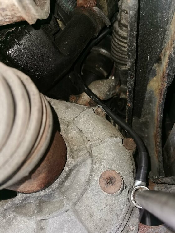

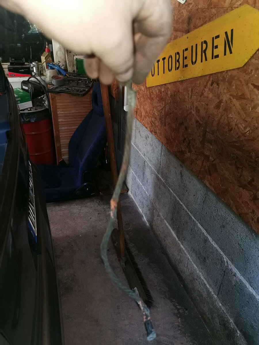

Moinsen bin neu hier und Besitzer eines 450 wie lange ist das Massekabel im Motorraum meines ist voll Grünspan und wird nun ersetzt , würde halt was hochwertiges mit Isolierung verbauen da ich nebenbei Hifi Anlagen in Fahrzeuge verbaue hab ich natürlich passende Kabel in großen Querschnitten da , krimpen kann ich selbst bräuchte halt ein Längenmaß.
Ausbauen und nachmessen. Das Crimpen geht doch schnell. 😉
So um das ganze nochmals zum Abschluss zu bringen das Vordere Kabel an der Batterie da reichen 20-25 cm Aus mit 6mm Anschluss an der Karosserie, Hinten im Motorraum reichen 40 cm -50 cm 40 cm reichen zum Original Befestigung 50 cm kann man das ganze etwas weiter unten am Getriebe sehr gut befestigen, somit kann man den Masse Punkt besser Pflegen, auch hier beid seitig reicht eine Ringöse von 6 mm, ich habe die Kabel fertig in der bucht gekauft 32 € für beide + 4 € für einen Batteriepol.

Ja der Anlasser dreht wesentlich Freudiger und klingt nicht mehr so gequält, wo vorher die ganze Bord Elektrik doch Dunkel wurde ,beim Starten , ist nun nichts mehr wirklich davon zu sehen.

Das schadet echt nicht. Gescheites 25² oder grösser nehmen. Kostet als Schweissdraht auch nahezu kein Geld plus passende Kabelschuhe aufgecrimpt. Das macht sich schon bemerkbar.

Ich hab beide im großen Auktionshaus bestellt beide zusammen 35€ ca passend auf länge mit Ösen so wie ich sie gebraucht habe.
Da muss ich selbst nix mehr grimpen, 35mm² passen da sehr gut mehr braucht es da nicht ausser man will ne fette Stereoanlage verbauen , aber da wirds wohl mit der kleinen Lima nicht viel Power geben , zumindest meist eine sehr schnelle leere batterie.
