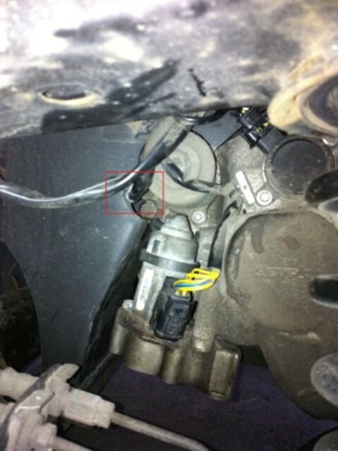

so freunde, da bin ich wieder, nachdem die kiste im letzten 3/4 jahr mehr oder weniger problemlos gelaufen ist ( drei striche nur wenns zu kalt oder zu warm war und ansonsten sporadisch und undefinierbar.)  drehte er in den letzten tagen nochmal richtig auf. auf 20 kilometer 15 mal drei striche und das fast jeden tag egal ob heiss, kalt, trocken, nass ob kurve oder langsam an die kreuzung ranfahren 3 Striche so das mir der anlasser schon fast mehr sorgen machte. als dann teileweise keine ganganzeige mehr im cockpit zu sehen war und er sich aucherst nachdem ich die batteirie für ein paar minuten abgeklemmt hatte, wieder starten lies, bin ich nochmal drunter gekrochen auch weil er jetzt manchmal unangenhme schalt/kratzgeräusche gemacht hat,, wollte ich nochmal den getriebeaktuator kontrollieren und ein eventuelles spiel am kupplungsaktuator einstellen. dazu habe ich den kupplungsaktuator ausgebaut, nochmal pfanne und stößel kontrolliert und gefettet. daich erst den stecker vom getriebeaktuator nicht abbekommen hatte habe ich den getriebeaktuator so ausgebaut und da ich hierzu ein bisschen an den kabeln welche zum getriebeaktuator führen ziehen musste, sehe ich plötzlich eine scheuerstelle wo das kabel unter einem plastikspritzschutz durchgeführt wird und da auch diese spritzschutz schon deutliche scheuerstellen gezeigt hat habe ich mir das kabel genauer angesehen und siehe da, eins der beiden gelben kabel war blank und hatte jederzeit die möglichkeit an masse zu kommen. entweder an das getriebe gehäuse oder an das gehäuse vom getriebeaktuator, der übrigens nebenbei aussieht wie ein kleiner anlasser. ich habe dann das kabel etwa 10 cm vom stecker des getriebe aktuators getrennt (ACHTUNG da gibt es 2 gelbe gleichaussehnde drähte), durchgemessen, neu verlötet und mit schrumpfscchlauch und isolierband dicht gemach. vorsichthalber habe ich noch in höhe der scheuerstelle ein 5cm langes stück gartenschlauch über das kabel gezogen und die scheuerstellen an dem plastikspritzschutz ein wenig ausgeschnitten.
tja und nun läuft er wieder ohne Probleme. Obwohl vielleicht doch erstmal abwarten. denn ohne probleme ist er ja auch hinund wieder mal gelaufen. sollte er wieder probleme machen melde ich mich nochmal. Scheiss Kabel😉
vor 48 Minuten schrieb slie:
Genau aus dem Grund haben ihn auch schon einige dafür gehalten, siehe diesen Beitrag!  😄
An der Durchführung des Kabelbaums an der Zuluftführung zum Ladeluftkühler ist es übrigens fast schon normal, daß dort die Kabel in Mitleidenschaft gezogen werden! Die sind dort so beknackt verlegt, daß der Schaden quasi vorprogrammiert ist. Die Frage ist nicht, ob er auftritt, sondern nur wann! 😉
Auf dem unten stehenden Bild sieht man diese Stelle rot eingerahmt!
Auch dort hätte schon längst eine Änderung seitens Smart erfolgen sollen, die genau dies verhindert.
Wenn das schon nicht erfolgte, dann solte man in den Smart Centern zumindest genau Bescheid über diese Sollbruchstelle wissen, aber weit gefehlt, die können ja nur Steuergeräte tauschen! 🙄
Aber was red ich als Don Quichotte im einsamen Kampf gegen die Windmühlen!  🥴
Mein Sancho Panso reicht mir gerade wieder ein Snickers.
Ohne das bin ich immer nicht ich selbst und werde zur Diva! 😆
Nicht daß da wieder jemand meint, ich wäre schlecht gelaunt! 🙂
hallo ahnungslos, das war wirklich lustig mit dem anlasser. aber nochmal danke, genau wo man das rote rechteck sieht genau da ist tatsächlich die scheuerstelle. vielen dank nochmal
