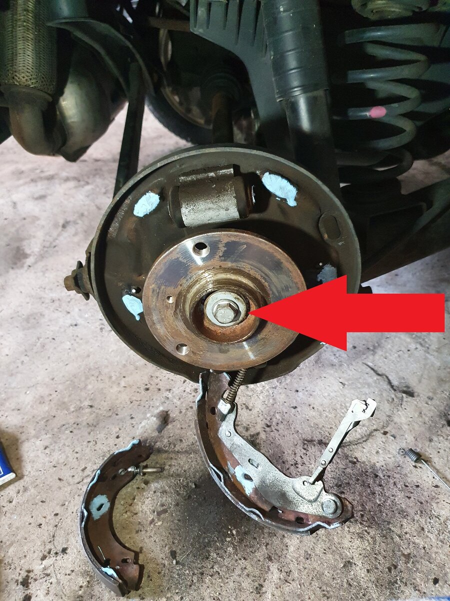

Kann einer sagen wie viel Nm Drehmoment die angezogen werden? (M10) 70NM?

Für den 450 gilt: Die Schraube bekommt offiziell Winkelanzug. Aber nur einmal, dann neu. FQ101 sagt 30Nm + 90°. Ich meine irgendwo bei den Engländern 100Nm bei Wiederverwendung gelesen zu haben, finde es aber nicht mehr wieder. Du kannst dir das Drehmoment auch aus Schraubentabellen raussuchen. Ergibt m.W. etwas über 100Nm.
(Sorry. Mal wieder übersehen, daß hier der 451 gefragt war.)
beim 450er ... also ich hab die Schraube noch nie getauscht und schon etliche mal auf und zu geschraubt. Immer mit 30 Nm und 90 Grad. Schraube eingepinselt mit Anti seize von WEICON. Bin so schon 120.000 km unterwegs. Keine Probleme bisher.  Die Anzugswerte sind beim 451 bestimmt ählich wie auch Funman geschrieben hat.

Naja, durch das Einpinseln verfälscht du aber das Drehmoment. Bei "Patientenautos" nehme ich die immer neu, weil ich oft nicht weiss wie oft die schon bewegt wurden.
Bei meinen Kisten kommen die spätestens nach dem 2. mal neu. Kosten ja kein Vermögen...
besonders vorn. Wenn die Zentral-Schraube den Abflug macht kann dass ärgerlich enden.
Ja.. vorne hab ich auch immer die neue Schraube genommen. Ist bei den Lagern meist auch dabei. und beim Dämpferwechsel hab ich die auch wieder neu gemacht.
Das Anzugsdrehmoment wird ja mit einer leicht geölten Schraube und nicht einer trockenen angegeben (Faktor 2).  Auch wenn Schraubensicherungsmittel verwendet wird entspricht das ca. eine geölte Schraube.
Drehmomentkontrliertes Anziehen von Schrauben / Muttern birgt immer ein Unsicherheitsfaktor. Auch wenn sie  z.B. verkrieskrabbeld ist. Dann kann die Reibung höher sein als die Streckung und das Drehmoment könnte nicht erreicht werden. Hinten arbeite ich mit 90 Grad Winkel. Das ist dann was anderes und passt dann immer. Auch mit Paste.
