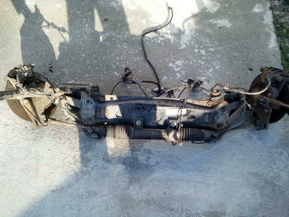

Es gibt die in unterschiedlicher Länge. Wenn man da eine falsche Länge mit Gewalt reinzwängt, dann könnte evtl. schon was kaputt gehen. Da die Lenkachse etwas elastisch gelagert ist, wäre da schon was möglich, was einem schmerzbefreiten Schrauber evtl. nicht auffällt.
Ja, Servo und nicht Servo. Aber so blind kann man ja nicht sein oder doch?
vor 12 Stunden schrieb Outliner:
Und die Blattfederachsen.
