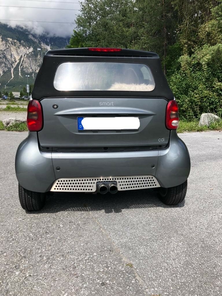

ist der 450er Auspuff beim Benziner und Diesel ohne KAT der gleiche?
da ich auf der Suche nach einem gebrauchten Auspuff für den 450er smart CDI BJ 2003 bin und dieser kein KAT bzw. Lamdasonde hat, so wollte ich Euch fragen , ob der Auspuff in dieser Serie vom Benziner und Diesel der gleiche ist..... ?!?
Ich benötige den nur für den TÜV- wenn dem TÜV der BARBUS-Nachbau nicht gefällt.........  ;o)
Hat da schon Jemand Erfahrung sammeln dürfen ?

vor 2 Minuten schrieb walsermcc:
Der Auspuff vom Benziner und Diesel ist natürlich nicht der gleiche!
Außerdem haben alle Smart 450 CDI Auspüffe einen Katalysator. (Zumindest alle legalen.)
Die Benziner haben einen 3-Wege-Kat, die Diesel haben einen Oxidationskat.
Kompatibel sind sie aber trotzdem nicht! 😉
Und einen Schwingungstilger hat der Dieselauspuff auch noch😎
Der Benziner auch.
Hm, dann hab ich mich wohl geirrt....
Eigentlich sollte das bedeuten, daß ich keinen Serienpott habe, sondern bei mir ein RS Edelstahlpott montiert ist! 😉
Aber auch der Originalauspuff des Benziners hat kein Tilgergewicht.
Vielleicht verwechselst Du das mit dem Pott mit und ohne RPF der cdi's.
Die haben nämlich beide eines.
Das ist möglich. Mir ist aufgefallen, daß es rote und schwarze Gewichte gibt. Und ich hatte mir gemerkt, daß das was zu bedeuten hat....  Und mir ist aufgefallen, daß die Gewichte ein VAG Zeichen drauf haben.
vor 1 Minute schrieb Funman:
Jo, das ist die Unterscheidung mit/ohne RPF! 😉
hab grad das Gleiche Problem. Also... der Benziner und der Diesel Auspuff ist nicht gleich. Beim Diesel gibt es auch unterschiede. Es gibt einen mit und einen ohne DPF, wie auch immer der da funktioniert??? Der hat da keine Einspritzdüse oder so??? Naja, hauptsache grüne Plakette. Man Erkennt beim Diesel die Unterschiede Quasi an dem Schwingungsdämpfer, der ist anderst Gebohrt und die Schrauchbe ist mit DPF auch länger. Beide, die M8 und auch der Gewindestift M6 beim Schwingungsdämpfungsblock. Der vom Benzinder ist irgendwie ganz anderst. Den hab ich ja auch, aus einem Schlachtcabrio. Der ist irgendwie anderst...
