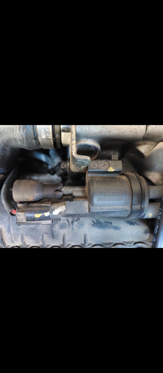

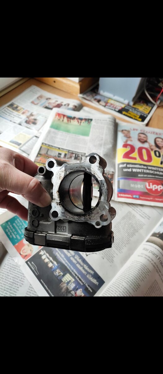

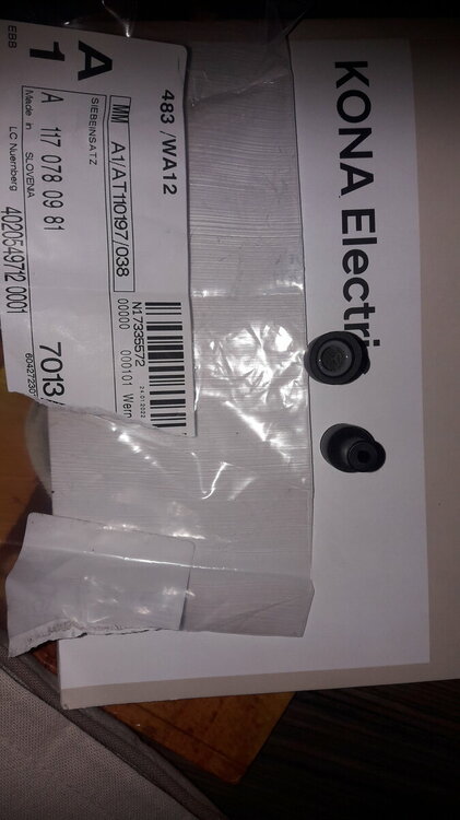

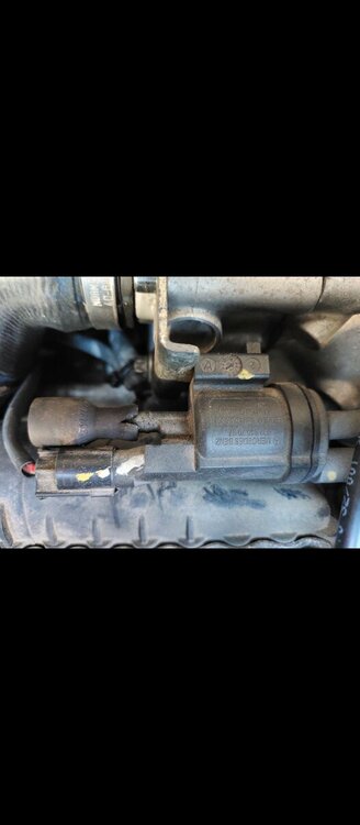

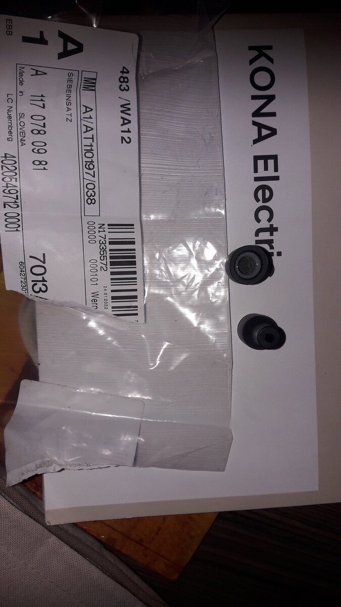

G.Smart Geschrieben am 22. Januar 2022 Hallo zusammen, ich bin neue hier und nach langer Überredung habe ich mich hier angemeldet. Zuvor habe ich sehr viele Probleme hier im Threads gelesen und habe mich auch inspirieren lassen. Seit etwa gute zwei Wochen fahre ich mit dem Fehlercode P0299. Es ist die Hölle. Nach dem ich auch die Drosselklappe ausgebaut hatte wollte ich diese sauber machen. Nun es war sehr sauber. Den Ausbau hätte ich mir sparen können. Doch nach langer Fehlersuche habe ich am Siebeinsatz gedreht. Und siehe da der war gerissen. Siehe Bild. Die Teile-Nr. MA117 078 09 81, kostet Brutto 4,52 Euro. Seit dem Austausch. Läuft mein smart 451 CDI aus 2013 wie am ersten Tag. Übrigens ich hatte mit diesem noch nie wirklich große Probleme. Mit dem Smart 450 CDI 2004, da war es schon etwas schlimmer. Ich hoffe, dass ich dem einem und dem anderem auch etwas mit meinem Beitrag helfen konnte. Schöne Grüße und allzeit gute Fahrt, G.Smart bei München Diesen Beitrag teilen Link zum Beitrag Auf anderen Seiten teilen
2x451cdi54ps Geschrieben am 22. Januar 2022 Servus & bitte um Entschuldigung in die Runde! Es gibt auch positive Schocks! . Der Smart 451 aus 06/12 von Babs ist seit Wochen bei mir. Ich werde umgehend das Teil bestellen und dann schauen, wohin es gehört. . Beim 450er CDI wurde alles kaputt, ausser dem Motor. Jetzt sind alle Karosserieteile, der Auspuff, die Motorlager, Bremslichtschalter intakt. . Ich bin G.SMART aufrichtig dankbar für diesen Tip und werde rückmelden, was daraus geworden ist. # 113.620 km . ₩erner Diesen Beitrag teilen Link zum Beitrag Auf anderen Seiten teilen
G.Smart Geschrieben am 22. Januar 2022 Hi, aber du sprichst von einem 450er. Was ist da der Fehler, Symptome? Gruß G.Smart Diesen Beitrag teilen Link zum Beitrag Auf anderen Seiten teilen
2x451cdi54ps Geschrieben am 26. Januar 2022 Servus, 2 x 451 cdi verlangen 2 x dieses winzigkleine Ersatzteil! Innendurchmesser 2,5 mm am engen Teil!. wo es einzubauen iat, werde ich bei Tageslicht wohl finden. Ich bin 1 Schritt weiter. ₩erner Diesen Beitrag teilen Link zum Beitrag Auf anderen Seiten teilen
gewürfelt Geschrieben am 26. Januar 2022 Hat das Teil A1170780981 eine Ventilfunktion, die einen festen Sitz erfordert? Dachte bisher, dass es mit dem Sieb nur den Druckwandler vor Schmutz schützt. Bei meinem ist der Sitz genauso gerissen, aber ohne Auffälligkeiten. Smart 451 CDI Cabrio Passion, Bj. 2011, 40 kW Diesen Beitrag teilen Link zum Beitrag Auf anderen Seiten teilen
2x451cdi54ps Geschrieben am 27. Januar 2022 Servus, Jetzt! Kann ich berichten. Ein Gummiröhrchen mit Drahtsiebeinsatz, das nach aussen be- entlüftet mit ca. 2,5 mm offenem Ende. Das sollte mit P0299 nix zu tun haben! . Das Auto fährt seit ca. 1 Monat = 300 km nicht im Notlauf. Die Ersatzteile werde ich vorläufig nicht einbauen! Es war wohl ein co-incident ~ Zufall. Werner P. S. Das Motoröl scheint sich zu vermehren. Ich sauge in den nächsten Tagen WIEDER ab. Es steht 3 mm über max! Diesen Beitrag teilen Link zum Beitrag Auf anderen Seiten teilen
