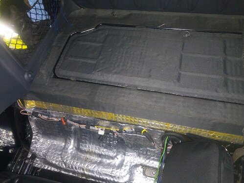

Bei der Motorüberholung hatte ich mir vor 2 Jahren Hitzeschutzmatten aus dem Motorsport im Internet bestellt, weil die alte Dämmung im Motorraum anfing auseinanderzufallen.
Dann hatte ich auch genug über gehabt und habe das unter den Deckel geklebt.
Das ist eigendlich genau das was du brauchst, schau mal hier, damit du weißt was ich meine....
Wenn du das zurechtschneidest und dir unter und auf den Deckel klebst, könnte ich mir vorstellen
das Hundchen das gefällt, weil es genau für solche Art von Hitzeschutz gedacht ist.

Die sind schon mit einem Kleber versehen der das auch aushält. Ich kann das so bestätigen, zumindest bei der Matte die ich bei mir drunter habe, das sie hält und das auch schon seit zwei Jahren.

Ok, ich habe nochmal auf der Rechnung nachgeschaut und es war ziemlich genau dieses Material, was ich im Motorraum verklebt habe.... das klebt seit zwei Jahren und sieht noch aus wie neu und löst sich auch nicht ab wie greatoldmen vielleicht vermutet.
Und man kann es genau so um Ecken und Kanten verkleben, wie es auf dem Link zu sehen ist.
Gast stuhlfahrer
Im Innenraum hab ich das Material auch verklebt, und zusätzlich noch Neopren obendrauf damit es etwas dezenter aussieht und eine feste Oberfläche hat. Ist auch abwaschbar.
Extra für @Funman 😉 hab ich den Teppich raus genommen damit man das gut erkennen kann.

Nein, auf keinen Fall wird das zu heiß. Werksseitig ist im Motorraum schon eine Wärmedämmung verklebt.
Ich habe sie nur mit neuestem Material ersetzt.
Habe nur im Innenraum noch eine Lage dazu verklebt und keine "Wege" , wie du es nanntest, zu gemacht.
Es ist alles wie vorher, nur im Innenraum einen zusätzlichen Hitzeschutz,- falls mal der Hund mitfährt...🤗
Wenn da jetzt der Teppich drauf ist, eine Isomatte rein und das Hundekörbchen obendrauf, kommt die Hitze einfach nicht mehr bis zum Hund durch.
