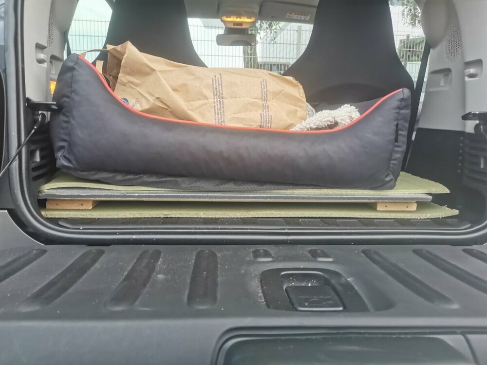

Ich habe jetzt glaube ich eine ganz gute Lösung gefunden: Isomatte, darauf Regalboden auf kleinen Pflöcken (dadurch Luftlücke), darauf eine Heizungs-Dämmplatte aus dem Baumarkt (so eine um den Abzug von Wärme hinter dem Heizkörper ins Mauerwerk zu verhindern), darauf nochmal Isomatte, darauf Hundekorb....
Gast stuhlfahrer
OOHHHHH, eine perfekte Isolierung nach DIN XXXXX sowieso.....
Man muss zugeben, schön sieht es nicht aus, aber Wärmeisolierung wie beim Hausbau....
Damit wird Hundchen nicht mehr zum HotDog...  👍
Musste nur noch gucken wie du die ohnehin unsäglich schlechte Kofferraumbeleuchtung am Knuffigen noch optimierst, sofern dir das wichtig ist.
Ich habe da die Basskiste vom JBL-System davor, aber so ne richtig gute Einbaulösung konnte mir auch noch niemand sagen welche Lampe ich da in den Himmel bauen kann.
Ja hässlich isses allerdings. Werde das jetzt etwas beobachten und wenn es gut funktioniert in Stoff einschlagen das ganze Schicht-System 😁😅

Sooooo schaut mal, das isses jetzt geworden. Jetzt gibt's nen Einbau mit 2 Ebenen. Auf der zweiten wirds nicht oft sein. Nur für Fahrten in den Urlaub mit Gepäck, zb Dänemark. Gitter folgt natürlich noch. VG
