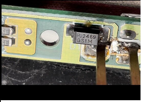

Ist Led die Superflux LED aber bin nicht so der profi was Dioden und Wiederstände angeht löten kann ich nur die Fehlersuche hängt bei mir. Habe kein Plan wie ich das alles richtig messen soll

hab schon verstanden das es der wiederstand ist nur was für einer finde denn nicht im internet also die 2 auf denn bildern

was ist das
Mehr anzeigen
Wenn TVS daneben steht, würde ich auf einen TVS tippen. :classic_cool: Auf Deutsch ein transient voltage suppressor.
Du hast gefragt, du wolltest das wissen.
Wenn D daneben steht ist es meist eine Diode.

Ich würde die Beschriftung der Teile googeln. Sind ja gut lesbar. Funktioniert fast immer.
Suche nach PJ2469 liefert eine Broadcom Inovance inverter diode EXP PJ2469 im SMB Gehäuse. Bestellbar in China.
Für PJ2256 finde ich nichts, ist aber eben offensichtlich eine TVS Diode des selben Herstellers.
Nochmal die Frage, was hast du vor? Woraus schließt du das diese Teile defekt sind? Ist das sicher festgestellt? Bevor ich versuchen würde exotische Teile aus China zu beschaffen würde ich erstmal davon ausgehen daß sie nicht defekt sind und mich auf die offensichtlichen Defekte konzentrieren.
Von 8 LED lechten  nur 3 dann habe ich bisschen ausprobiert leider die letzten 3 leuchten jetzt auch nicht mehr deswegen frag ich wie ich das Messen oder Instandsetzen kann

Es muss doch auch irgendwie gehen die China Bauteile auf denn Deutschen Markt umzuschlüsseln damit ich die z.B. bei Reichelt Elektronik kaufen kann

Hab gegogelt aber die TVS und Diode mit der bezeichnzng finde ich ja nicht und ich denke keiner wid es so einfach finden
funman hat zwar so was ähnlich aus china gefunden aber die bezeichnung er Bausteine ist nicht die selbe.
