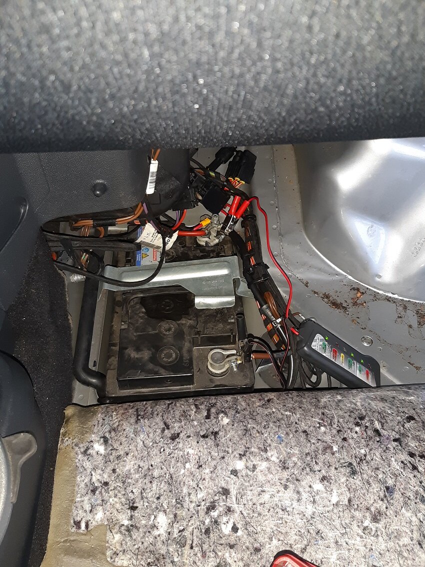

nachdem meine Batterie irgendwie nicht so wirklich über den Status halbvoll will, trotz ca. 800km letzte Woche, werd ich mal ne neue einbauen die Tage. Allerdings find ich das drumherum sehr "ungewöhnlich". Ist das mit den ganzen Steckern und so normal bzw. original?
Viele Grüße
Ben
Ach ja, und links ist ja ein doppelter Getränkehalter zu erahnen, wie bzw. womit wird der denn hinten befestigt? Hab da zwar nen Loch, aber keine Schraube drin.
Die zusätzlichen Kabel gehören wohl zu deiner standheizung.
Auch deswegen passt wohl der Halter für die Batterie nicht mehr, da eine größere eingebaut worden ist (fahre ebenfalls eine größere mit standheizung). Den seitlichen Winkel entfernen oder gerade biegen.
Der doppelte gehört zum 451, passt aber auch. Da gehört eine Schraube dazu, ich glaube M6.
Moin, die Standheizung hatte ich gar nicht aufm Schirm, dass die ja auch Kabel braucht ^^. Das sieht halt so gefrickelt irgendwie aus. Das der Halter nicht wirklich passt, ist mir noch gar nicht aufgefallen. Hab mir heute von Bosch die S5 mit 63Ah und 610A gekauft. Werd mir den Halter dann beim Tausch mal genauer anschauen 🙂
Dann werd ich mal mein Glück mit ner M6 oder halt passenden Schraube versuchen.
