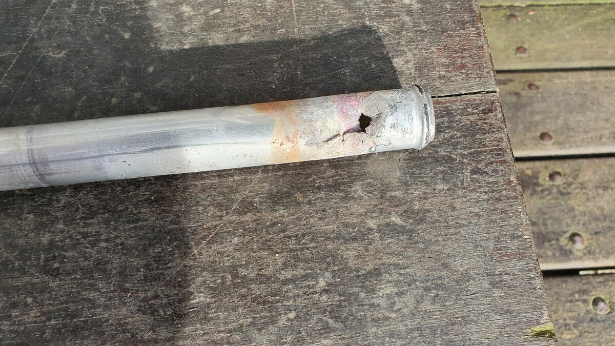

Danke für das Bild. Sieht echt aus wie durchgefressen. Mechanischer Schaden ist das nicht.
Naja, wie reiner Lochfraß sieht das aber auch nicht aus! 🤔
Oder ist das beim Ausbau so verbogen worden?
man müsste die Innenwand sehen ob die noch OK ist. Dann wäre es von außen nach innen gefressen.
Es besteht auch die Möglichkeit, daß bereits beim Einbau in der Fabrik eine mechanische Beschädigung des Rohres vorgelegen hat und dies nur die Folge davon ist!
Mit kommt irgendwie die Schleifspur an dem Rohr vom linken Bildrand her, die dann im Bereich der Beschädigung endet, irschendwie gomsch vor!
Soll heissen das sieht irgendwie komisch aus!
Kann aber auch vom Ausbau kommen, will ich nicht ausschließen.
ja ..kann auch sein. Ich hab so ein Schaden noch nie gesehen an einem Kühlwasser Alurohr.
