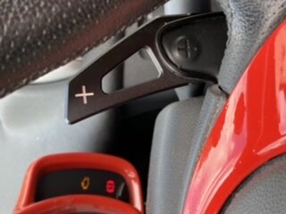

Ich kam auf den doofen Gedanken, meine beiden Brabus Xclusive etwas aufzupeppen (siehe Fotos). Beim „Schwarzen Coupe“ sind die Akzentteile Smart grünmetalic und ganz gut geworden. Beim „Silbernen Cabrio“ sind sie rot. Hier wurde auch die Lenkradspange rot lackiert und Lackierer hatte das Lenkrad ausgebaut.
Leider bekam er während der Lackierung des Cabrio eine schlimme gesundheitliche Diagnose. Daher dauerten die Arbeiten 3 Monate und sind grottenschlecht. Am schlimmsten sind drei Dinge (neben schlechter Lackierung):
1. ESP leuchtet dauerhaft (das Schleudersymbol im Display)
2. Airbag leuchtet dauerhaft
3. Lenkrad wackelt
Dann gehen die Schalter Mittelkonsole nicht (Sitzheizung…) und einige Teile sind nicht richtig montiert. Lenkrad… sind das Dinge, die recht einfach zu beheben sind? Der Wagen steht in Leipzig, muss aber nächsten Sonntag nach Köln (Wechsel mit dem Winterbrabus). Vielleicht ist ja ein Schrauber in Leipzig oder Köln. Gibt es ansonsten eine Anleitung für Dummies? Also wirklich Schritt für Schritt und mit Fotos.
