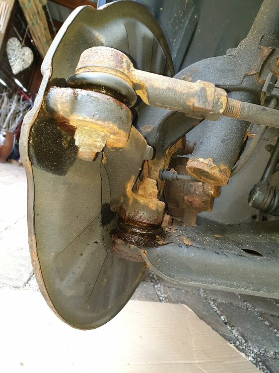

Habe letztens festgestellt, dass sich der Smart recht schwer lenken lässt.
Beim Räderwechsel gestern, habe ich mal verssucht etwas Sprühöl an die Spurstangenköpfe zu bekommen. Irgendwie hat es gewirkt - es geht jetzt leichter.
Das wird aber nicht lange halten mit dem Öl.

Die Spurstangen waren bei meinen 5 Smarts nach 20 Jahren alle noch OK. Die würde ich bei so einem jungen Smart nicht ohne Not tauschen. Die Spurstangenköpfe sind wenig belastet und unterliegen deshalb nur geringem Verschleiß, die sterben nur an Wasser im Gelenk bei kaputter Gummimanschette. Wichtig sind eigentlich die Traggelenke, die hattest du jetzt "vergessen". Für den evtl Tausch der Querlenker ist der Zustand der Lagergummis ausschlaggebend. Die Koppelstangen müssen neu, wenn die Querlenker erneuert werden, da sich die Koppelstangen nicht zerstörungsfrei abbauen lassen. Wenn die Lenkung schwergängig ist, fallen mir hauptsächlich die Domlager als Ursache ein. Die Stoßdämpfer könnten nach 12 Jahren evtl auch mal neu kommen.
Beim 450 ist die Hauptursache für schwergängige Lenkung das untere Kreuzgelenk. Ob es das auch beim 451 gibt, weiß ich nicht. Dann hakt die Lenkung aber unregelmäßig und ist nicht einfach schwergängig. Dazu hast du nichts geschrieben, könntest du ggf. noch.
naja, muß mal nachschauen. Glaube Federn (waren gebrochen) und Stoßdämper sind ca. 2Jahre alt.
Ich hatte den Smart vorn auf beiden Seiten aufgebockt und konnte die Lenkung mit der Hand bewegen.
Kam mir aber etwas schwer vor, ausserdem hatte da der Reifendienst schon mal Öl in ein Lager reingejaucht. Da hatte es richtig Geräusche gegeben - da war es dann auch weg. Er hat aber gleich gesagt, das es nur eine kurze Nothilfe ist und ich mich kümmern muß.  Das tuhe ich jetzt.
Ich glaube fast er hat dabei die Gummis durchstochen und dann mit dem Spray reingehalten.
Ich habe dann an alle vier Gummilager Öl rangehauen. Danach ging es leichter.
Wenn ich da schon einen Schrauber drann lasse, soll er gleich alles machen, nicht das es in 2-3 Jahren woanders losgeht.
Das Kreuzgelenk muß ich dann auch mal abschmieren - hatte es erst auch in verdacht.

Ich ziehe Motorenöl in eine Injektionsspritze auf. Das gibt nur ein winziges Loch wo auch später kein Wasser reinkommt.
Wenn würde ich ein ganzes Set verbauen, dann ist wieder ne Weile Ruhe.
Tauscht man nur ein Teil, kommt garantiert das nächste innerhalb kurzer Zeit und die Preise sind ja überschaubar.

Ich würde Markenteile nehmen wie z.B. FEBI, Meyle, FAG usw.
Die Namenlosen bei eBay sind meist China Schrott

Woher hast du die Annahme?
Die Koppelstangen brauchst du nur tauschen, wenn diese auch kaputt sind. Die Koppelstangen brauchst du nicht demontieren, wenn du die Querlenker tauscht!
Die Koppelstange ist das Teil 150 und auf der einem Seite am Stabilisator und auf der anderen Seite am Stoßdämpfer verschraubt.
Gelöst werden muss Mutter 30 vom Traggelenk, Mutter 140 vom Drehstabhalter, und dann Schraube 80 und 70, während das Teil 40 zum kontern festgehalten wird.
