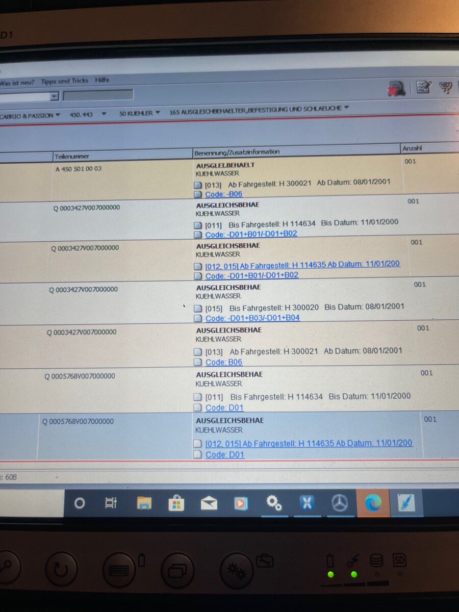

Kann mir bitte jemand sagen wann die Ausgleichsbehälter geändert wurden beim 450iger?

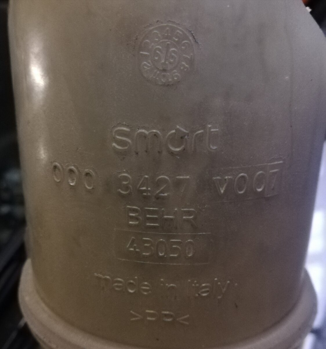

Mach doch mal ein Foto von dem Ausgleichsbehälter und verrate mal die Teilenummer!
Weil mit 2 Anschlüssen müsste ja auch die restliche Verschlauchung komplett anders sein...

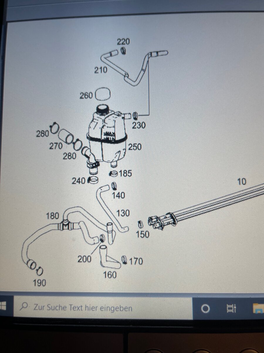

Ah. Du bist noch ein Bild vom Ausgleichsbehälter schuldig! Wenn da schon mit Rohren gebastelt wurde traue ich dem Ganzen nicht. Nachher haben die da einen Ausgleichsbehälter vom Bulli eingesetzt oder so...
Umgeschlüsselt ist das die:
Q0003427V007000000
Guck mal oben auf dem Foto was ich eingestellt habe ob das zu deiner VIN passt...
Ja original gehörte der bei Auslieferung da rein. Nun gab es das Update🤣
