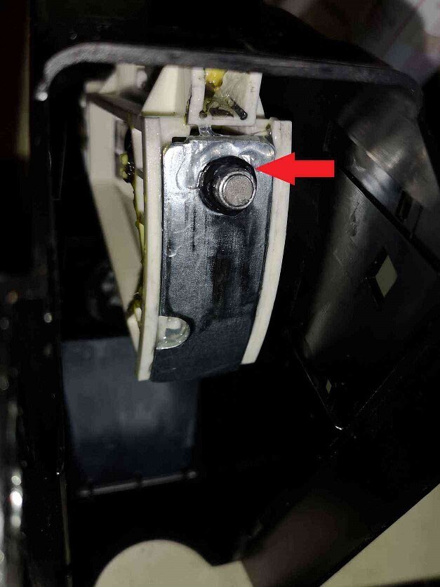

Hier noch ein Bild mit dem Problemteil:

Sehr interessant, kannst du eine etwas ausführlichere Anleitung online stellen? Welche Schaltbox hast du wie geöffnet, welche Ringe hast du gekauft? Ist das ein Vorher- oder Nachher-Foto?
Damit ist die sogenannte SE Drive Unit gemeint, in der sich auch der Schalthebel befindet.
Unten am Schalthebel befindet sich ein Magnet, der über Hallgeneratoren auf der Platine bewegt wird, über diese Impulse bzw. deren Auswertung werden dann im Motor-/getriebesteuergerät die Schaltvorgänge ausgelöst, wenn man im manuellen Modus fährt.
