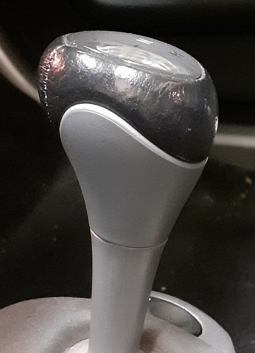

Especially for you! 🙂
Einmal ist immer das erste Mal und diesmal tut's beim ersten Mal nicht mal weh! 😊
Habe Dir mal unten ein Bild beigefĂŒgt, wie ein normaler Schaltknauf ohne Knöppkes aussieht.
Und nee, da ist nix dran retuschiert, das ist das Originalfoto.
Das ist der originale Pulse Schaltknauf, wenn ab Werk kein Softouch mitbestellt wurde.
Allerdings haben das eben recht viele gemacht, die ein Problem mit dem rechten Arm haben! 😉

vor 20 Stunden schrieb Ahnungslos:
Ich geh kaputt!😼
Wirklich bestes Bildungsinternet!😃 Schaltwippen ohne Softtouch kenne ich, aber da war dann der Golfball drauf.
Oder Schaltwippen mit Knopf, oder nur mit Knopf ohne Wippen oder nur Golfball.
Die von dir gezeigte Version scheint eine RaritĂ€t zu sein die ich in ĂŒber 14 Jahren Smartschrauben noch nie gesehen habe...
Wie schon der Zickenversteher geschrieben hat, handelt es sich dabei um die Pulse Variante ab 2004, die serienmĂ€ĂŸig mit Schaltpaddles ausgerĂŒstet war und bei der eben durch den Erstbesteller kein Softouch ab Werk mitbestellt wurde.
Den Golfball gab es eben nur beim Pure, wenn bei der Ursprungsbestellung ab Werk kein Softouch mitbestellt wurde.
Ich habe noch den originalen Schaltknubbel ohne das Pineken zum Umschalten hier liegen, als ich seinerzeit auf "Auto" umgerĂŒstet habe. Meine Holde fĂ€hrt ja gerne ohne was tun zu mĂŒssen. Und der sieht genau so aus wie der vom Ahnungslosen.
Dann gibt es schonmal zwei bestĂ€tigte FĂ€lle von Knopflosigkeit im Forum!😂
Wirklich, ist mir noch nie untergekommen.
Schau doch mal in meinen Beitrag vom Februar.
Noch viel besser war es bei vielen (nicht allen) 451 Pulse.
Hier war ebenfalls der Knopflose Schaltknauf verbaut und die Seedrive hatte sogar den Microschalter !
GlĂŒckliche Besitzer eines solchen brĂ€uchten lediglich den Schaltknauf tauschen und freischalten !
