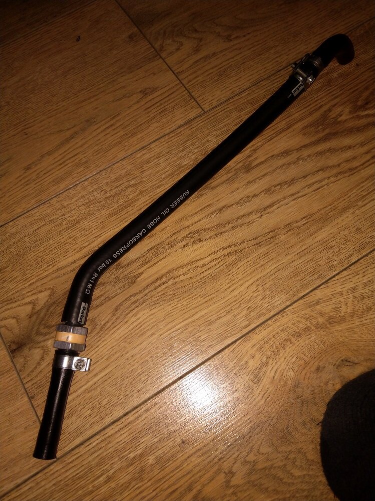

Der kurze Schlauch vor dem Ventil sieht aber auf dem Bild trotzdem so aus, als ob dieser kein Gewebeschlauch wäre, also so wie er als Neuteil von Smart ausgeliefert wird.
Genau dieser Schlauch geht aber auch öfter kaputt, weil er wesentlich schwächer ist.
Deshalb habe ich an dieser Stelle jetzt auch einen Gewebeschlauch im passenden Durchmesser im Einsatz! 🙂
