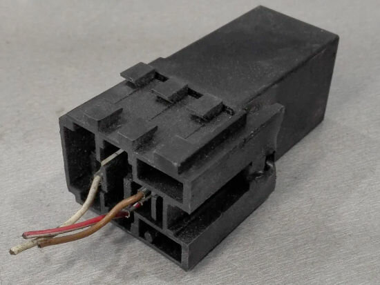

Hat mich ebenfalls gewundert, allerdings habe ich auch noch nirgends gelesen, dass der Tausch einfach so Plug-and-Play funktioniert.
Der 4-Pin Sockel hat nur drei verbundene Leitungen, der vierte Pin des Empfängers geht ins Leere, wie man auf dem Bild  aus diesem Beitrag schon erahnen kann:
Der oberste Pin hat keine Kratzspuren, im Gegensatz zu den drei anderen.
Der Sockel, der für diese Version des Empfängers verwendet wurde, sieht eigentlich wie ein ganz normaler Relaishalter aus, daher sollte es möglich sein, die Steckhülse für den Daten-Pin (weiße Leitung) im Sockel zu versetzen, dann passt es.
So erklärt sich vielleicht auch, wie der Empfänger zu seinem Namen "Relais Funk" in den Schaltplänen gekommen ist :classic_smile:

Wenn beim älteren Fortwo oberer und rechter Pin im Kabelbaum verbunden sind, kann man dort beide Versionen verwenden. Der rechte Pin ist hochohmig (größer 2 MΩ, mehr gibt mein Multimeter nicht her). Vielleicht ist das auch ein Eingangssignal. 4-Pin-Version im Roadster hingegen ginge dann nur mit einem kleinem Umbau des Steckers.

Hat sich gerade überschnitten. @450-3 hat die genaue Erklärung gebracht!
Der 3-Pin-Connector vom Roadster lässt sich nicht so einfach umbauen. Aber ich denke, andersherum ist es wichtiger (neuer Funkempfänger im alten Fortwo).
