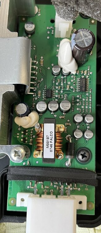

Moin zusammen,

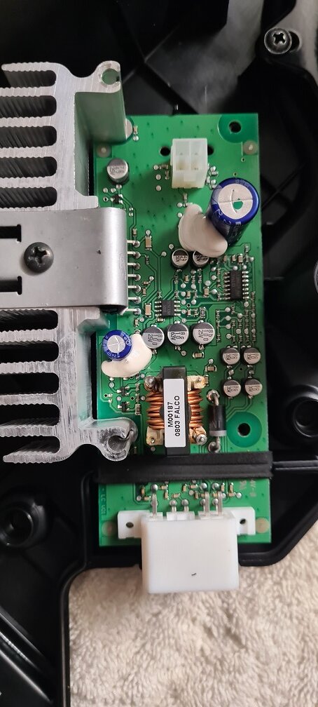

auch ich hatte das tierisch laute Brummen des Subwoofer`s in meinem 451!

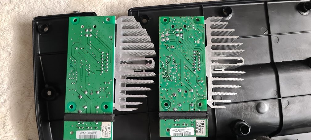

Da ein originaler für den 451 auch gebraucht noch sehr teuer ist, habe ich nach einer günstigen Alternative gesucht und mir einen Subwoofer von forfour 454 gekauft!
Beide Verstärker sind untereinander austauschbar und der vom 454 funktioniert bei mir seit einer Woche im 451 einwandfrei!
Hier ein paar Bilder dazu:

Hallo, gut zu wissen. Ich habe im 451 auch einen aktiven Subwoofer ab Werk und habe mich gewundert warum der Stecker vom Subwoofer abgezogen ist… Stecker eingesteckt, Radio an und direkt ist die 20A Sicherung vom Radio durchgebrannt.
Wie ist die Ton / Bass Qualität? Damit ich weiß ob sich eine Verstärker Reparatur / Tausch lohnt?
Danke

Die Qualität ist wie die ab Werk, ob es einem reicht muss jeder für sich entscheiden, ich wollte nur keine 150,-€ für einen gebrauchten 451 Subwoofer ausgeben.
Die vom 454 bekommt man ab 40,-€
Mir reicht der Klang aus!

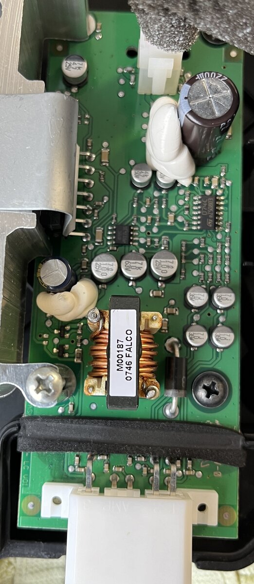

Man hätte auch die Kondensatoren Tauschen können, das währen dann 10€ gewesen.
Trotzdem gut zu wissen, das die Elektronik die selbe ist.😀😁

Die 2 blauen runden Teile sind Kondensatoren. Welche das sind, steht ja drauf wieviel Farad

Und die "richtige" Spannungsfestigkeit müssen die auch noch haben. Also Farad und Voltzahl sollten passen. Wobei eine höhere Spannungsfestigkeit auch kein Problem ist nur weniger funktioniert halt nicht.

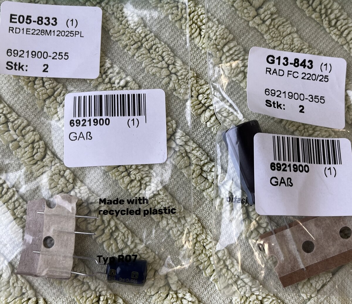

So, um das alte Brumm-Thema noch mal aufzufrischen! Hab nun auch die 2 Kondensatoren getauscht, bei Reichelt bestellt und werde es heute Abend testen! Ich gebe Bescheid ob es das Problem löst. Sollte es nicht funktionieren, dann bleibt nur noch Platine tauschen gegen die vom 454 Sub! Hoffe das bleibt mir erspart wegen den Kosten, weil nen Fuchzger musst du Minimum investieren für ein gebrauchtes Teil! Hier noch die Bestell-Nummern der 2 Kondensatoren! Mit Versand keine 10€ Kosten, und gleich 2 von jeder Sorte bestellt, so hat man immer einen zur Reserve, sollte etwas schief gehen beim löten!
bearbeitet von Pacha111168
Und hier die neuen Kondensatoren auf der Platine verlötet! Statt blau diesmal in Schwarz. Ist schon etwas Fusselarbeit, aber wer schon mal nen Lötkolben in der Hand gehabt hat bekommt das schon hin! Die Lötpunkte mit der Lötspitze erhitzen, einmal raus, einmal rein und gut isses! Nur nicht zulange drauf bleiben, weil durch die Hitze können die neuen Kondensatoren auch wieder Hops gehen! Und ganz wichtig auf die richtige Polung achten, die Dinger haben eine Minus-Markierung! Am besten die alten vor Ausbau fotografieren. Beim Zusammenbauen habe ich die Wärmeleitpaste für den Kühler ebenfalls erneuert, kann denke ich nicht schaden, die Originale ist recht großzügig aufgetragen, das ist für die optimale Wärmeableitung nicht wirklich gut und hilfreich!! Kann man bei Reichelt gleich mitbestellen! Verklebt habe ich sie nicht mehr, die Teile werden auch warm, deswegen bin ich der Meinung sie nicht mit dem Silikonpunkt wieder zu verbinden, dies soll eh nur bei Vibration den Kondensator versteifen, ich denke das ist nicht wirklich von Nöten! 👍
Also, das ganze ist nur ein Teilerfolg, es ist besser, mehrmals starten hintereinander kommt es nicht mehr, nach 5 Minuten wenn sich die Kondensatoren entladen ist es einmalig wieder da beim Start! Ich denke ich werde die Platine tauschen, mein letzter Versuch! Also bringt der Tausch nur eine 50 prozentige Lösung!

Danke. Die SMD-Elkos auf der Platine wären theoretisch auch Kandidaten für einen Tausch. Aus welchem Jahr ist der Wagen denn?

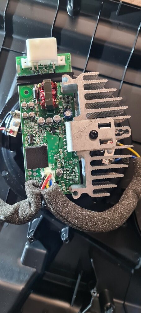

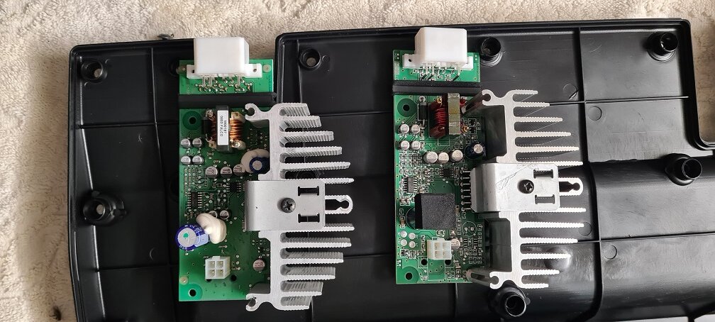

Der Wagen ist BJ 2011, der Sub ist von Kleinanzeigen! Nach einer ausgiebigen Probefahrt ist das Symptom immer noch das gleiche, es hat gar nix gebracht! Also spart euch das Geld und vor allen Dingen die Zeit!  Bleibt eigentlich nur noch die 454 Platine! Aber ob die das zu 100% abstellt, ich hab fast meine Zweifel! Der Aufbau der Platine ist von den Bauteilen her etwas anders!

Für eine vernünftige Reparatur fehlen definitiv die 10 SMD elkos!
Ich hab mir jetzt die Platine vom 454 bestellt! Hier im Forum sind die Auskünfte relativ zurückhaltend, ist zwar nicht Sinn eines Forums aber egal! So wirklich Erfahrungen bekommt man nicht mitgeteilt! Schade!
