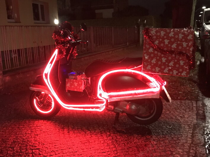

So sehe ich das auch.
Mit 12 Volt Gleichstrom kann ich umgehen und auch die Maximalleistung berechnen 🙂 (siehe Fotos)
Die Überlegung war nur, ob der CAN Bus rumspinnt. Ich werde es einfach ausprobieren.
