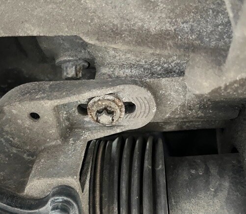

Aus mehreren Videos hatte ich die Info, dass die Position der Verschraubung nah am "Stößel" auf Höhe „sieben von rechts“ gehört. So war meiner auch befestigt und habe ich ihn wieder fest gemacht. Liege ich da richtig? Wie lese ich dann diese „3-Skalenmarkierungen“, @yueci?
Moin Ferdi,
in Videos kann jeder behaupten was er will, ich würde mich an die Herstelleranleitung halten!

Letztlich ist er so positioniert, wie er vorher war. So wie er Innen aussah, wurde er auch noch nicht angefasst. Daher war die “Position 7” für mich plausible “Werkseinstellung”.
Aber ich meine, da das Problem weiter besteht, löse ich ihn gerne erneut und nehme dann gem. der Anleitung “Position 3” anstatt “Position 7”, also lasse ihn mal um vier Skalenmarken raus…

also ich lese das Datenblatt genauso wie es auch beim 450er ist. Da isses mit Nm.
Das 3 Striche ..ca 6mm vordrücken wäre da das selbe. Ist deßhalb damit er halt bissel Druck auf dem Ausrückhebel hat. Mehr ist da nicht zu machen.
Es darf halt kein Spiel dazwischen sein. Das sagt die Beschreibung aus
Denkfehler. Er sitzt so wie auf meinem Bild schon exakt so wie er es nach Herstellervorgabe soll.
Warum? Nur angesetzt sitzt er am rechten Ende des Langlochs. Da sind dann doch bereits 4 Skalenmarkierungen zu sehen. Um die drei Skalenmarkierungen nach Herstellervorgabe weitergeschoben sind es die 7.
