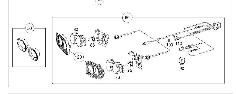

Wie gesagt, genau da sitzen die Nebelscheinwerfer. Es gibt Nebelscheinwerfer mit der Möglichkeit diese auch über eine 2. Leuchte als Tagfahrlicht zu benutzen. Aber scheinbar nicht für einen Smart. Daher die Frage.
vor einer Stunde schrieb sentiv:
Wie @yueci schon gepostet hat, suchst du die seltenen Brabus Nebelleuchten/TFL für den Smart.
Auf der verlinkten Seite kannst du passend nach den Leuchten schauen. (KLICK HIER)
OEM Teilenummern:
A451 820 1359 LEUCHTEINHEIT LINKS
A451 820 1459 LEUCHTEINHEIT RECHTS

Danke, das war das Teil/ die Teile die ich gesucht habe.
