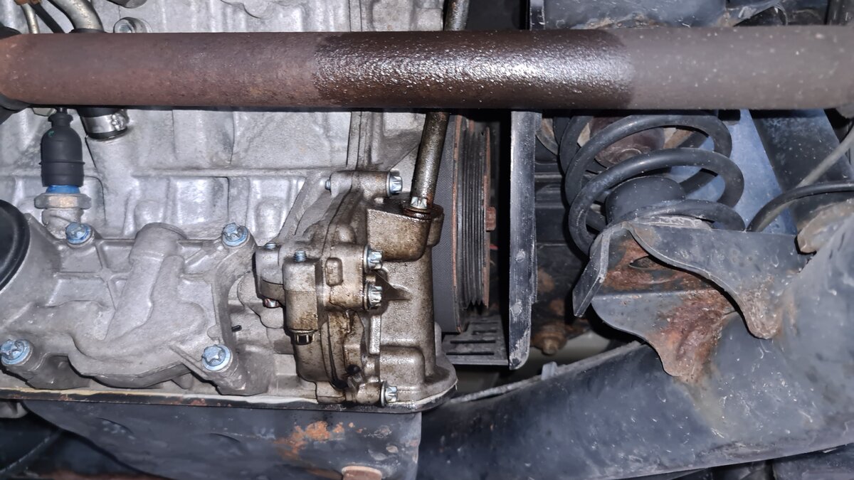

Heute das erste mal dieses Dilemma gesichtet.
Habe das SF schon genutzt.
Bin mir aber nicht sicher wo dieser Oel Verlust herkommt.
Evtl kennt hier jemand das Problem.
Vielen Dank für eure Hilfe
Gruss
Tach!
So wie ich das auf dem Bild erkennen kann, ist es möglich, dass vom Oelpeilstabröhrchen die Dichtung zum Motorblock defekt wahlweise das Röhrchen steckt locker drin.
Aber das ist nun von meiner Seite aus nur "herum gestochere" im Dunkeln.
Mach erstmal mit Bremsenreiniger die ganzen Ölspuren weg und fahr mal ein paar Kilometer.
Dann kannst du wirklich sehen woher die "Ölfeuchtigkeit" herkommt.

Ich habe an einem Smart das gleiche Bild. Da liegt die Undichtigkeit unterhalb des Ölspiegels, wie einfach daran zu erkennen ist, daß das Öl auch dann leckt, wenn der Smart steht. Ich weiß jetzt nicht, ob der Anschluß des Peilstabrohrs unterhalb des Ölspiegels liegt.

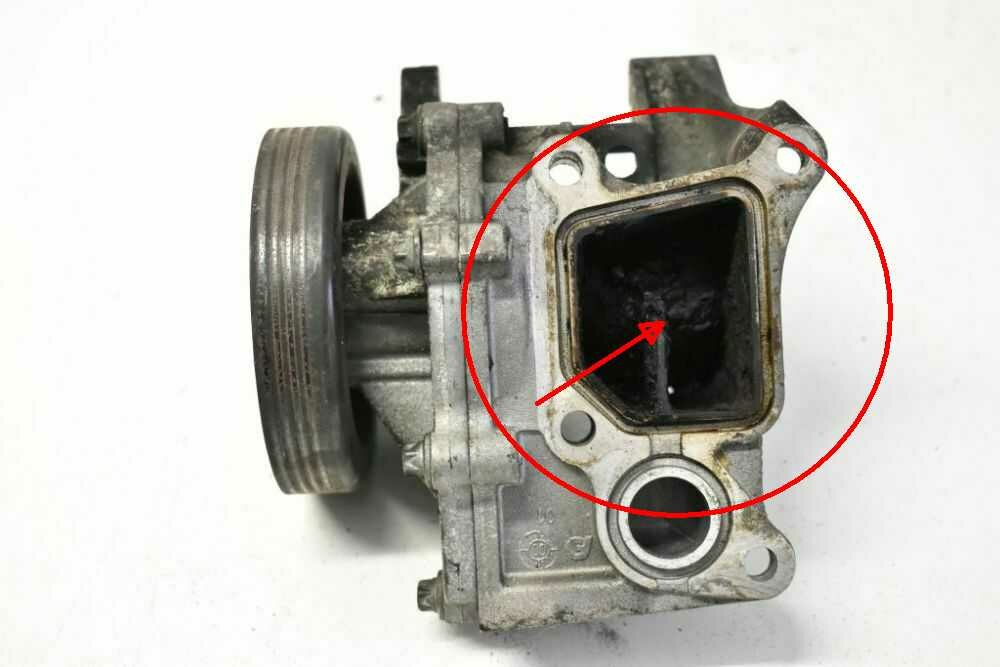

Ich bin der Meinung  das der TLV Wechsel allein nur eine Teillösung ist. Zur korrekten Reparatur gehört der Ausbau und die Reinigung des Agregateträgers! In dem sind meist größere Ablagerungen von Ölrückständen und Verkokungen. Sägt man ein TLV auf wird man immer kleine Ölkohlereste finden und genau die zerstören auch die Membran.

Leider stößt du nur das Röhrchen frei. Wenn das schon voll ist, ist der Agregateträger auch voll. Weiterfolgend der kleine Durchgang zum Kurbelgehäuseunterteil ebenfalls! Zweckloses Unterfangen.

Das ist schon mal wichtig. Der Agregateträger ist das Teil wo dein TLV von oben eingeführt wird und die Kühlwasserverteilung erfolgt. Darunter befindet sich eine Kammer, von der aus deine Bohrung zur Ölwanne geht. Und genau in dieser Kammer lagert sich das Gebrösel ab.
Gib mal bei Ebay diese Nummer:  175 203 704 748  da kannst du dir das ansehen.......

Hier auf dem Bild scheint wohl die Kammer zu sein. Man kann auch sehen, daß das Röhrchen voller Schmodder ist. Die Kammer aber nahezu frei ist.
