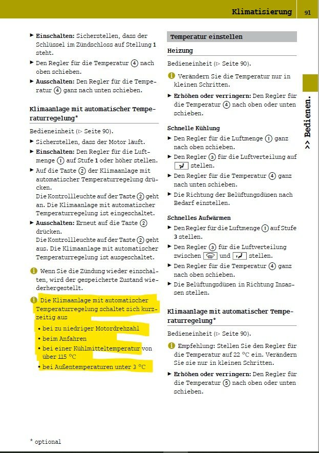

Einen guten Abend, zum 471 mit 71 PS ohne MHD dafür mit Klimaautomatik folgendes festgestellt.
Mit eingeschalteter Klimaanlage verändert der Motor bei gleichbleibender Gaspedalstellung bspw. beim "Mitschwimmen im Verkehr" selbstständig die Drehzahl, sprich die Leistungsentfaltung.
Dieses "Selbständige gasgaben" ist bei ausgeschalter Klima nicht vorhanden.
Nun meine Frage: Können einige von Euch dieses merkwürdigen Verhalten aus eigener Erfahrung bestätigen?

Du hast dir eigentlich schon selbst die Antwort gegeben.
Denn wenn die Klimaanlage eingeschaltet ist, schaltet je nach Temperaturanforderung im Fahrzeug, den Klimakompressor zu oder ab.
Wenn der Klimakompressor automatisch eingeschaltet wird, wird auch die Drehzahl erhöht, damit die Klimaanlage richtig Arbeiten kann und der Motor im stand, evtl. nicht "abgewürgt" wird oder einfach ausgeht.
Siehe auch den angehängten Auszug der Bedienungsanleitung, da habe ich die die nötigen Textstellen markiert.

Hab Dank für Deine Nachricht. Mich hat es beim Smart gewundert. Denn auch bei einem anderen Fahrzeugt, ebenfalls mit Klimaauomatik ist das "Smart-Phänomen" nicht spürbar.
heute nun habe ich endlich einen 451iger (71PS, Ez.: 16.3.2007) gefunden, ohne MHD aus 2. Hd. mit fast 90.000 KM von einem seriösen Verkäufer.
Nun hat das "andere" Fahrzeug wohl einen grösseren Motor, dem die zusätzliche Last nichts ausmacht.
Das kleine Motörchen unserer Lieblinge kackt ja schon im Leerlauf fast ab wenn man die Fensterheber betätigt!😂
