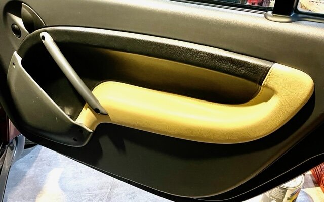

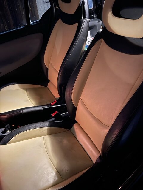

Nun habe ich ja meine neuen gebrauchten Ledersitze in chremeweiss/schwarz eingebaut, ein Traum!😍
Heute wollte ich die Türpappen tauschen die ebenso bezogen sind, Zweifarbig mit schicker Naht.
Also Griff und Tasche ab, das innenteil vorn angehoben und nach vorn gedrückt, ging ganz leicht ab...
Gestern Abend im warmen Bastelkeller noch das Leder schön verklebt mit Sprühkleber, da waren einige lose Stellen. Nun ist alles wieder glatt und fest.

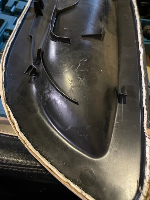

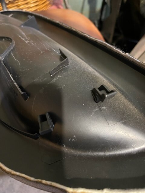

Will die einbauen und stelle fest dass die hinteren Nasen bei den neuen Pappen weit auseinander sitzen, bei meinem 2004er aber dicht zusammen mittig am hinteren Zipfel.
Sonst ist alles gleich nur eben hinten nicht.
Die Türpappen haben auch unterschiedliche Nummern! Das wusste ich nicht, aber jetzt...
Gibts da einen Trick wie ich die "falschen" Teile fest bekomme?

Ja, der Unterschied sind nur die 2 hinteren Haltenasen weil die Türen von Cabrio und Coupe auch etwas anders sind. Ich habe aber auch Coupe Türpappen im Cabrio, kann man mit etwas basteln anpassen.
Bild oben selbsterklärend, Bild mitte die "neuen", Bild unten original...
Dass die Dinger unterschiedlich sind wusste ich nicht, war ne neue Situation!
Ich vermute pure Boshaftigkeit seitens des Herstellers. Was für einen Sinn das hat die beiden Nasen unterschiedlich anzubringen?
vor 11 Minuten schrieb Silberkugel450:
...kann man mit etwas basteln anpassen.
Was haste denn gebastelt?
Hm. Ich könnte ja die Nasen von den alten Pappen abtrennen und ankleben, mit Lötkolben oder Flamme.
Wenn ich nur nicht das Leder schon festgeklebt hätte. Dann hätte ich den Lederbezug einfach auf die "richtigen" Pappen geklebt.
Vielleicht mache ich das auch, reisse das Leder runter und klebe neu, dürfte am stabilsten sein.
So habe ich deine Idee auch umgesetzt, die Haltenasen abgesägt und mit Lötkolben erstmal fixiert und mit Zweikomponentenkleber festgeklebt, hält bis heute, normal halten die auch so durch die Kerbe in der Türverkleidung, aber besser ist es natürlich die Haltenasen zu versetzten.
Wir hatten auch Coupe Brabus Türpappen am ersten 450er Cabrio. Die 2 Haltenasen einfach abgesägt und gut war es 😁👍

Habe die Nasen abgenommen und an der richtigen Stelle mit Heisskleber fixiert! Das Leder sass schon ziemlich fest, mal sehen ob das auch so bleibt sonst hätte ich das nochmal neu aufgezogen.
War etwas Gefummel die richtigen Stellen zu treffen, auch ist ja das Leder dicker als der originale Stoff und darum geht die Verkleidung auch etwas stramm rein...

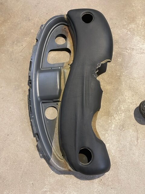

Jetzt ist nur noch das Armaturenbrett zu machen. Leider ist das Leder hart wie ein Koffergriff und hat sich teilweise gelöst und Wellen geschlagen, auch da wo es lose ist.
Ich glaube da bin ich mit meinem Sattler-Latein am Ende. Könnte ja ein komplett schwarzes organisieren, aber auch hier ist ja unten die schöne Naht wo es dann vom Schwarz in Creme übergeht.
Und irgendein Dulli hat ne Halterung angeschraubt, da sind vier winzige Löcher übriggeblieben.
Für jemanden mit Ahnung davon sicher kein Problem das zu richten.

Aber das grössere Problem sind wie gesagt die Wellen im Leder. Wenn ich die mit Gewalt runterdrücke gehts, aber sowie ich loslasse...habe jetzt kein Bild davon.
Aber ich bin bisher sehr zufrieden, ich brauche mich nicht mehr schämen wenn ich die Tür öffne und das speckige Drecksgrau ins Auge springt.
Vielleicht kannst du es nachspannen, schau mal wie es bezogen wurde, schick mir mal Bilder von dem A-Brett
Bestandsaufnahme! Die Löcher mit dem Zeug aus @Funman s Link verschliessen, ok.
Aber die Falten...die sind sehr fest! Vielleicht kann ich mit Wärme noch was reissen...
Aber mit normalem Kleister wird das nix. Evtl mit Silikon, weil das hat ne sehr hohe Anfangsklebkraft. Ich habe damit mal in einem Hardtop einen Teppich geklebt wo jeder andere Kleber versagt hat...
Aber wie gesagt, die Falten sind sehr widerspenstig...
Uuuhhh... ich fürchte da hilft nur großflächig lösen und neu verspannen.
Kann man denn einen speziellen Kleber dafür kaufen?
Habe nochmal geguckt, an der vorderen gelben Kante am Ende unten sind "unsichtbar" ein paar Tackernadeln zu sehen.
Elektrischen Tacker habe ich ja, den könnte man unter dem Deckel auch verwenden, dann hält das länger.
Bekomme ich das Leder wieder irgendwie weich?
vor 14 Minuten schrieb Outliner:
Das Leder bekommst du am besten mit Wasserdampf wieder geschmeidig und macht keine Flecken.
Ich empfehle einen Handdampfreiniger, den man in vielen Baumärkten leihen oder wenn du den öfter brauchst auch kaufen oder mal bei den Kleinanzeigen nach gebrauchten schauen.
