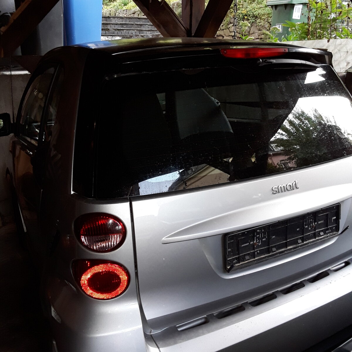

Suche Heckscheibe mit intaktem Kunststoffinnenrahmen (ohne Haarrisse)
heute nun habe ich endlich einen 451iger (71PS, Ez.: 16.3.2007) gefunden, ohne MHD aus 2. Hd. mit fast 90.000 KM von einem seriösen Verkäufer.
Gibt es vermutlich so gut wie nicht gebraucht die sind alle mehr oder weniger undicht.

Ohne genau das Problem zu kennen wo es undicht ist, wird es ähnlich sein wie bei meinem ,hier hatte sich der Scheibenkleber vom Kunststoffträger gelöst, somit ist von Oben Wasser an der Heckscheibe herunter gelaufen.
Bilder Heckscheibe 450 und Seitenscheiben
Hätte man den Kunststoffträger vor her geprimert wäre das wohl nie passiert .
Man sieht doch an den Fotos eindeutig das die Verbindung Scheibe Kunststoff nicht das Problem war. Hätte es ein Haftungsproblem aufgrund mangelndem Primer gegeben hätte man die Klebenaht abziehen können und hätte sie nicht runterschneiden müssen.
Im übrigen primert man nicht auf eine runtergeschnittene Klebenaht wie in der Bildstory. Man hätte entweder den Kleber restlos entfernen müssen und dann Primern oder den Primer weg lassen.
Beim 451 ist das Problem sowieso ein anderes. Dort bricht der Kunststoffrahmen und dann wird es undicht.

Und schau dir die Bilder mal genau an ,vor allem das Bild mit dem Messer ,da sieht man deutlich das der Kunststoffträger keinerlei Spuren aufweist , weder von einem Kleber noch von Schneid Spuren.
Das da dann der Kunststoffrahmen bricht am 451 ist natürlich doof , solange es nur bricht kann man es auch wieder Reparieren, das sage ich auch weil ich Kunststoff Schweißen kann, aber es kommt auf die Beschädigung und das Material an.
Wenn da jemand mal was hat ,zum ausprobieren , ich lass es gerne auf einen versuch ankommen.
