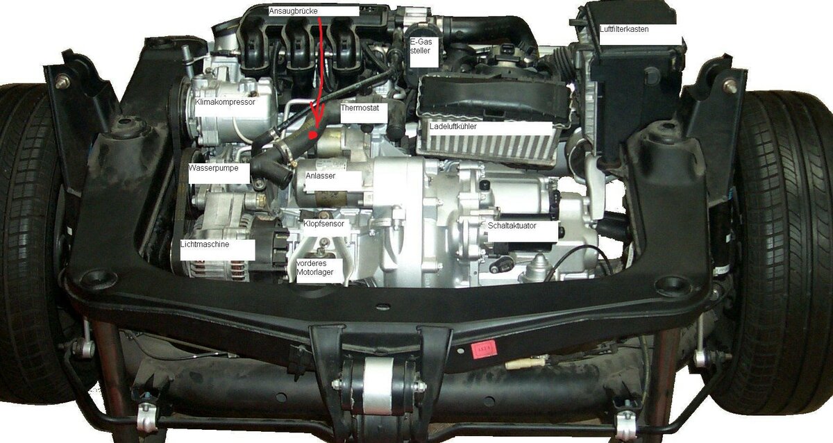

Wo sitzt dieses Termostat?
Grüße Minicar
vor 22 Minuten schrieb Minicar:
Wo sitzt dieses Thermostat?
Du musst beachten, daß dies eine Abbildung aufgenommen von vorne, also von der Fahrgastzelle her,  ist!
Der rote Pfeil ist hier nicht relevant, der zeigt auf den Anschluss des Magnetschalters am Anlasser, der hinter dem dicken Kühlmittelschlauch sitzt.

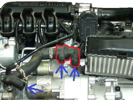

Hier mal ein Ausschnittsbild mit dem rot markierten Thermostatgehäuse.
In dieser Form wird das immer ausgetauscht.
Auf den unteren beiden Pinöppeln kommen die Kühlmittelschläuche drauf, die nach vorne führen.
Und an dem Y-Stück links neben dem Anlasser ist auch ein dicker Schlauch drauf
