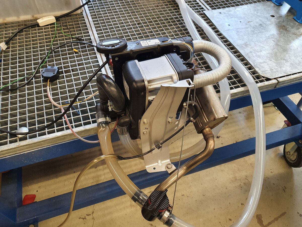

Ich denke da aber an die Zuheizer bei Dieselmotoren. Die werden in den Kühlkreislauf eingebunden und erwärmen den Motor. Als Unterstützung während der Fahrt. Wie gesagt, ich kann mit meinem Zuheizer auch schon vor der Fahrt den Motor aufheizen. Es gibt da noch weitere gute Lösungen und Lösungsansätze. Der Zuheizer leistet 5.0 kW und steuert eine eigene externe Umwälzpumpe an.
Foto: Testaufbau nach Überholung eines Webasto ZH aus dem Schrott. VW T4.

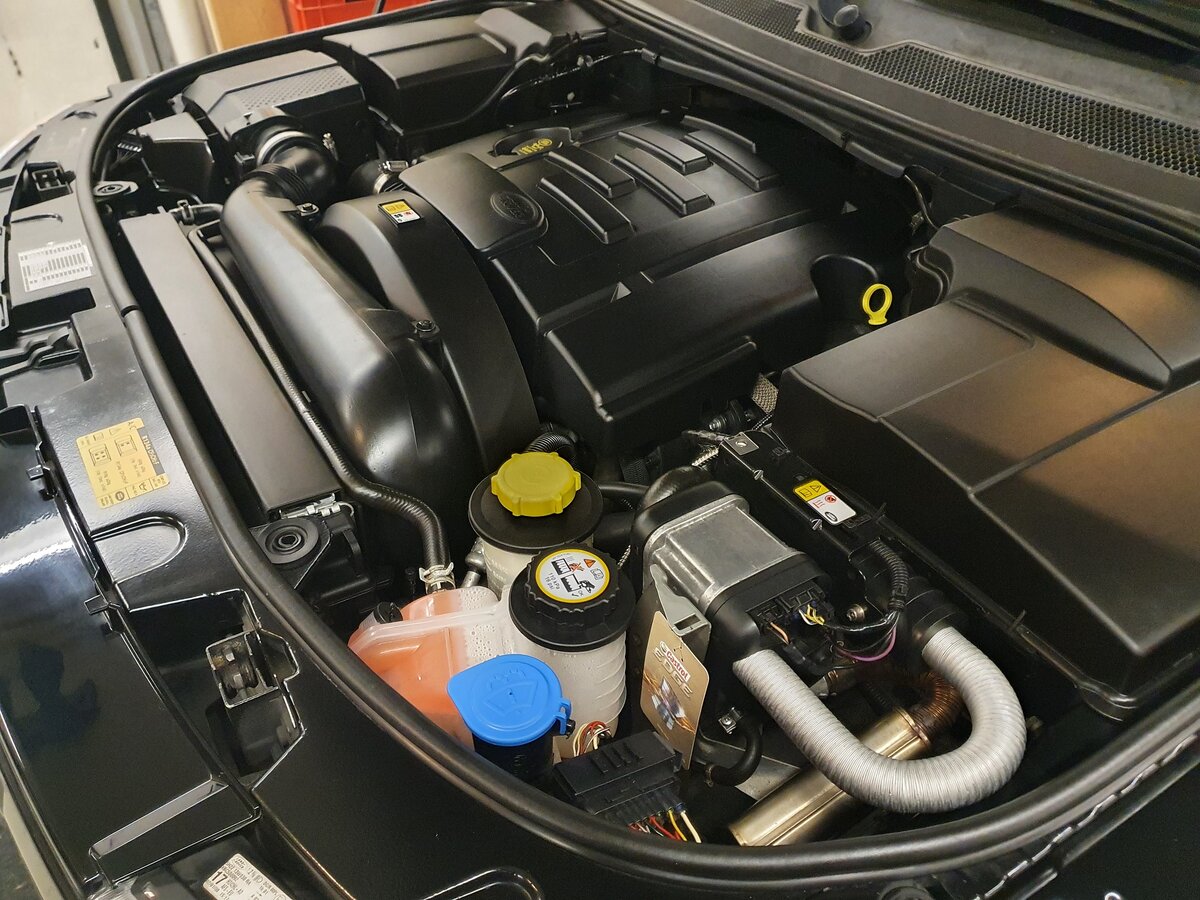

So einen Zuheizer hatte ich im Range Rover. Da habe ich dann mit einem IID-Tool, als quasi die Stardiagnose von LandRover nur besser das Ding als Standheizung konfigurieren können und habe dann am Radio zwei Vorwahlzeiten gehabt.

Und genau solch einen Zuheizer, ohne das Drumrum vom Land Rover, ließe sich in ein anderes Fahrzeug (z.B. Smart) einbauen. Auch ohne IID-Tool Parametrierung. Als Schaltmodul könnte da ein Webasto 1533 Timer/Controller mit k-l Bus eingesetzt werden. Das ist das kleine ovale Ding auf meinem Foto vom Testaufbau. Wie klein und kompakt das Gesamtsystem (FBH / fuel burning heater) ist, kann man gut auf dem Foto erkennen.

@SmartForone : Ist das Foto von einem Discovery?

Ja, ein Discovery 3, durchrepariert und besser als neu. 😉
